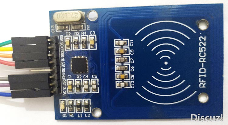

RC522 RFID模块
市场上有许多类型的RFID读写器,但是在本文中,我们使用了基于RC522 SPI的RFID模块。这很便宜并且可以在购物网站上轻松获得。这种RFID模块带有SPI、UART和I2C接口,但默认情况下,它使用SPI接口。 MFRC522 RFID读写器模块如下所示。

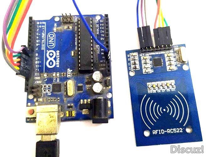

在该项目中,上图的RC522 RFID模块连接到Arduino,而Arduino连接到计算机。将RFID标签放置在此读写器附近时,Arduino会读取rfid标签ID号并将其发送到计算机。
下面给出了将RFID RC522与Arduino连接的完整电路图。
如您所见,连接非常简单。由于RFID模块可通过SPI通信工作,因此我们已将MISO、MOSI、SCK和NSS引脚连接到Arduino Uno板的SPI引脚。 RFID模块由Arduino的5V引脚供电。 Arduino UNO将始终连接到笔记本电脑,因此我们可以通过笔记本电脑的USB端口为其供电。下表中列出了连接详细信息。

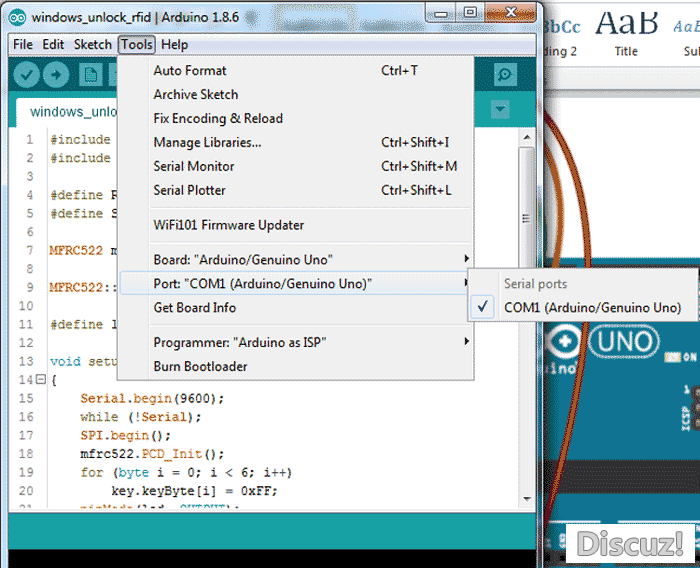

构建如上图所示的电路后,在Arduino与系统(笔记本电脑或PC)之间连接USB电缆。现在,用户需要找到Arduino的com端口。要找到com端口,可以使用设备管理器,也可以在Arduino IDE中找到它,如下所示。我的COM端口号是1;您的可能有所不同,请记下此COM端口号,因为以后将使用它。

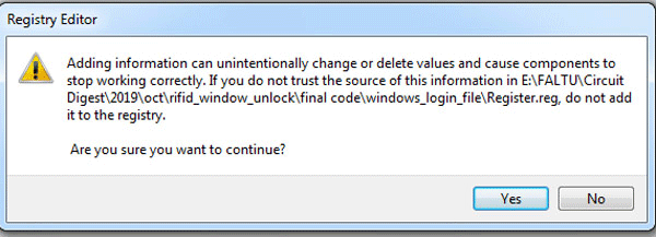

现在复制所有四个项目并将其粘贴到C:\Windows\System32中。如果它要求任何许可,只需给出或单击“是”。现在运行注册文件以注册更改。
运行注册文件时,您可能会看到以下对话框。

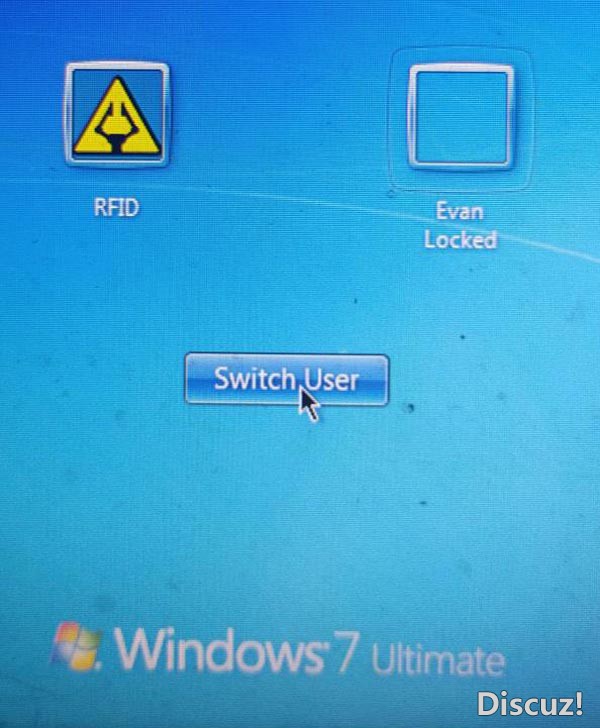

点击是,然后按确定。现在锁定系统,该用户将看到当前用户可用的另一个用户选项。
现在,用户可以使用RFID卡解锁系统。也就是,现在我们不需要输入密码,只需将RFID标签放在RFID读写器上,窗口就会立即解锁。
