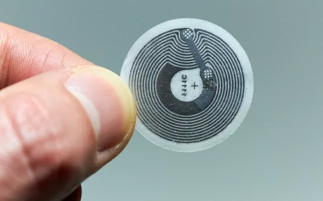

NFC RFID卡
NFC标签与任何其他RFID标签一样通过无线电波进行通信。 两个设备——NFC 标签和NFC读卡器以NFC数据交换格式交换信息。 NFC标签可能是您的ATM卡、旅行卡、地铁卡或其他卡。
NFC 标签
NFC 标签
NFC标签发送无线电波以激活接收设备中的天线。 接收方验证信息以完成信息交换。 该技术可以在非常短的距离内工作——大约 4 英寸。 NFC标签无需电池即可工作,并且从其他设备(例如智能手机)获取电力。

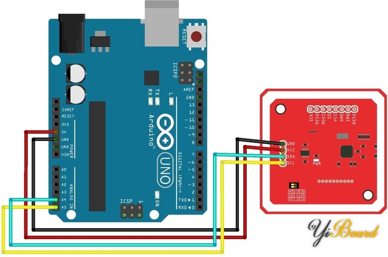

使用I2C模式将PN532与Arduino连接
现在让我们使用I2C模式读取NFC数据。 如下图所示将PN532连接到Arduino开发板。
PN532与Arduino开发板的连接方式:
●    GND(接地)<-> GND
●    VCC(电源)<-> 5V
●    SDA(数据)<-> A4
●    SCL(时钟)<-> A5
使用I2X模式进行通讯时,首先下载载PN532_I2C库并将其添加到库文件夹中。
复制以下代码并将其上传到Arduino开发板。

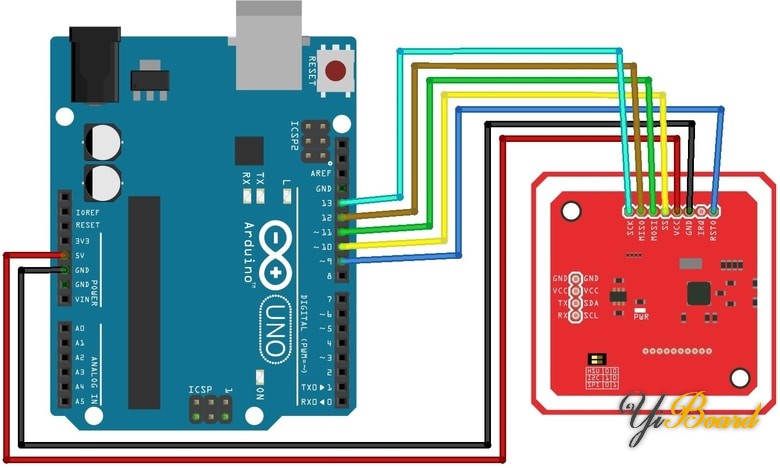

使用SPI模式将PN532与Arduino连接
现在让我们使用SPI模式读取NFC数据。 在SPI模式下,需要连接多根导线。如下图所示将PN532连接到Arduino。
●    VCC(电源)<-> 5V
●    RST(复位)<-> 9
●    GND(接地)<-> GND
●    MISO(主输入从输出)<-> 11
●    MOSI(主输出从输入)<-> 12
●    SCK(串行时钟)<-> 13
●    SS(从机选择)<-> 10
在使用SPI模式进行通信时,首先下载PN532_SPI库并将其添加到库文件夹中。

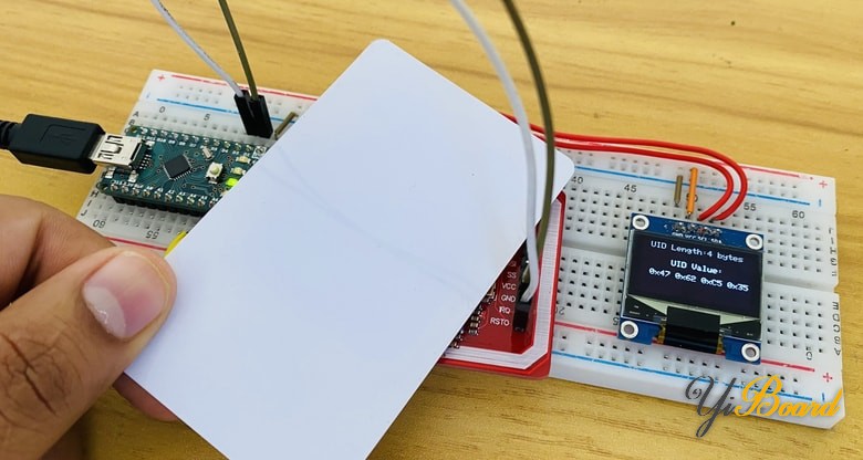

使用OLED显示屏制作便携式NFC扫描仪
我们可以使用PN532和Arduino开发板制作一个便携式NFC扫描仪模块。为了显示数据,我们可以在电路中添加一个0.96寸I2C OLED显示屏,如下图所示。
根据电路图将PN532模块和OLED显示屏连接到Arduino开发板。

代码上传成功后,就可以开始测试了。 OLED显示屏将打印输出固件版本为1.6,并要求扫描卡。
现在将一些NFC卡放在PN532 NFC电路板附近。 NFC卡可以是您的银行卡或旅行卡或一些NFC测试卡。 PN532模块将读取字节长度以及UID值并将它们显示在OLED屏上。
字节长度可能是4字节或7字节,具体取决于 NFC 卡的类型。
如果您不希望项目使用OLED显示屏,可以在串口监视器上显示UID值和字节长度。

您好,我使用和您一样的pn532,按照您的配置i2c模式,但是使用的arduino是leonardo版本,SDA和SCL的管脚也和您连接的方式一样分别是A4和A5,但是我的Vcc和GND接口是直接接入A3(Vcc)和A2(GND),我复制了您给出的代码执行,也在您的代码中添加上了共给pn532的Vcc和GND的管脚的高低电压,程序编译上传也通过了,pn532的工作指示灯也亮起,但是打开串口监视器没有任何输出,甚至连在set up函数中的System initialized信息都没有接收到,请问是因为我使用的arduino的版本和您不一样导致的问题吗?我也注意到您的代码中没有声明A5,A4管脚的输入状态声明,请问会是这个问题吗?
发表于: 2022-5-18 08:37:23 | 显示全部楼层
schwarz 发表于 2022-5-17 23:03
您好,我使用和您一样的pn532,按照您的配置i2c模式,但是使用的arduino是leonardo版本,SDA和SCL的管脚 ...
首先确认串口是否工作正常,打印输出数据。如果串口工作正常,查看I2C硬件连接

要注意的是,不同的Arduino型号对应的PN532接线方式是不同的,我的是Leonardo,搞半天搞不出来最后看手册发现是接线要完全和楼主的相反才可以!
