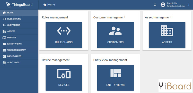

今天有许多开源云平台可用于您的物联网项目集成。每个平台都有自己的专长,对于我们的应用程序,我一直在寻找一些在数据记录和可视化方面很好的东西,并找到了适合这个目的的Thingsboard.io。所以我们首先设置Thingsboard帐户。进入thingboard.io并点击“TRY IT NOW”,然后点击社区版(因为它是免费的)点击Live Demo。您将被带到注册页面,这是一个简单的过程,您必须链接并确认您的电子邮件ID,一旦完成,您将被带到主页,看起来像这样。如果您遇到困难,可以参考这个入门的Thingsboard视频。

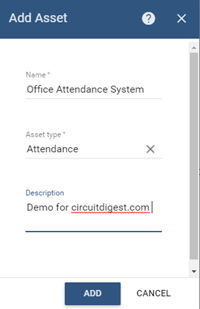

在物联网上创建资产

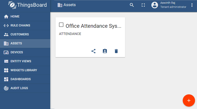

让我们首先创建我们的第一个资产,点击左侧面板上的资产,您将注意到与您的帐户相关的所有资产,您可能没有或您可以忽略的一些示例资产。要创建资产,请单击屏幕右下角的添加图标,弹出窗口添加Name、Asset type和Description。您可以提供任何名称和类型,我已经给出了以下内容
输入详细信息后,只需单击“添加”,即可创建资产。请注意,我已经将资产命名为,请记住这一点,因为我们稍后会需要它。创建资产后,您可以注意到它出现在窗口中,如下所示。

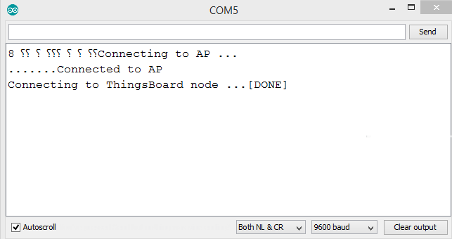

一旦您的IDE和硬件准备就绪,我们就可以检查ESP8266部件是否运行良好。 在上面讨论的电路中使用FTDI模块将代码保存在编程模式下,将代码上传到ESP8266。 上传代码后,将其连接回AT命令模式并按下复位按钮。 然后打开串行监视器,您应该看到以下内容
此消息确认ESP8266模块能够在Thingsboard服务器上与我们的设备建立通信。 在此阶段,ESP正在等待通过其串行监视器的输入,当它收到某些内容时,它会将该数据发送到服务器。 所以,现在是时候将ESP与Arduino连接起来为ESP提供价值。

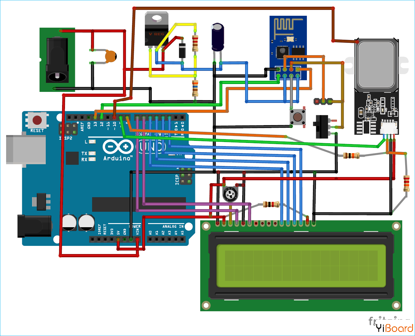

基于物联网的考勤系统电路图
我们将移植现有电路并用Arduino UNO替换FTDI模块,并连接GT511C3 FPS和LCD屏幕。最终的电路图如下所示。
这次确保您将ESP8266置于AT命令模式而不是编程模式。整个项目可以通过12V适配器直接通过Arduino UNO的Vin引脚供电。连接1602 LCD以显示已识别人员的姓名。
另一个需要注意的重要事项是FPS的金属外壳连接到Arduino的引脚10。这是在不使用时关闭FPS。据我们所知,FPS需要打开蓝色LED才能拍摄指纹的光学图像并识别它们。但是,如果这种光始终保持在传感器上,则往往会变热,这可能会降低其寿命。幸运的是,我发现其数据表中提到的方法可以解决这个问题,即将传感器的金属外壳用作触摸传感器。当一个人必须使用FPS时,他必须触摸金属框架,所以如果我们能够感知到他的身体电容,我们就可以说出一个人是否触摸了FPS。

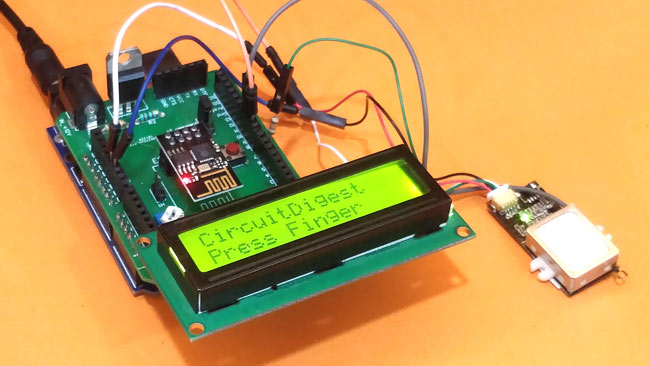

测试完整的基于物联网的Arduino考勤系统
最后是时候让系统投入使用,将Arduino代码上传到UNO板并将其连接到已经使用上面给出的电路图运行我们的代码的ESP。启动模块,如果一切顺利,您应该注意到LCd显示屏显示“Press Finger”,如下所示。
现在,请按照上一个教程确保指纹已在FPS中注册,然后使用已注册的手指触摸传感器。如果检测到,LCD会显示Thank You,然后是该人的姓名,并且还会将该人的姓名发送给ESP,然后ESP将发送到我们之前创建的thingboard设备。

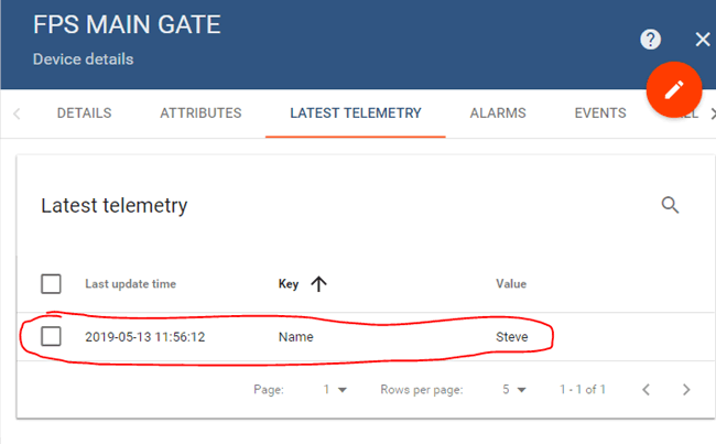

如果液晶显示屏显示谢谢,则表示已将人员姓名发送至ESP,该ESP应将其发送至我们之前创建的Thingsboard设备。为了确保它按预期工作,进入device选项卡并单击我们之前创建的设备,我的名称为“FPS Main Gate”。这将从右侧的弹出窗口滑动,在此窗口中单击Latest Telemetry,您应该看到设备收到的最后一个条目,如下所示。
在上一步中,我们的FPS传感器检测到了Steve,因此您可以在此处看到相同的名称已发送到thingboard。如果你在这里没有得到任何东西,请确保你的ESP连接正确,并且能够通过串行从Arduino获取信息并将其发送给客户端。

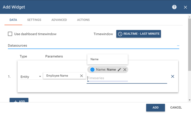

单击添加新窗口小部件,然后在当前捆绑选择卡下,然后选择时间序列表。这将打开一个窗口并询问我们刚刚创建的别名,您可以选择类型作为实体并提供别名,如下图所示。

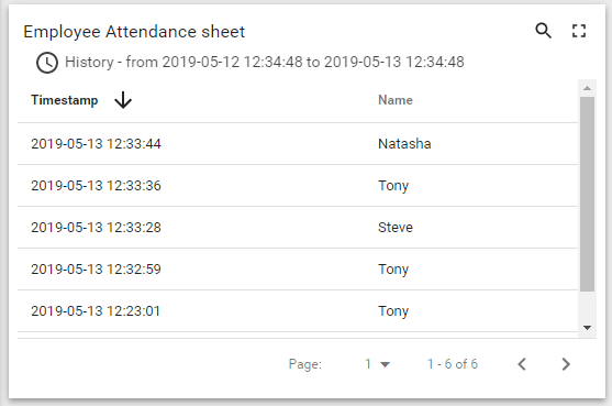

单击添加,您应该在仪表板上看到一个新窗口小部件,其中包含ESP到目前为止已发送的所有员工的名称。您还可以对数据名称vise进行排序,或使用历史记录选项查看特定日期或时间的数据。我的样本数据集如下所示
您还可以实时查看数据,当您在FPS上按下手指时,员工的姓名应显示在此窗口中。也就是说,我们创建了一个基于智能物联网的考勤系统,可以更新我们仪表板上的所有数据,这些数据可以在线进行可视化,分析和报告,而无需与硬件进行物理接触。一旦项目准备好,就把它移交给尼克·弗瑞,让他按时组装复仇者,下次当有人决定消灭一半的人口时。
