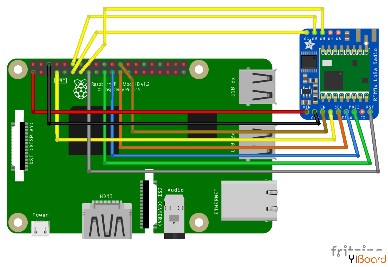

您也可以使用下面的电路图作为参考。请注意,电路图是使用RFM9x模块创建的,与SX1278模块非常相似,因此下图中的外观可能不同。
连接非常简单,唯一您可能遇到的问题是SX1278模块不兼容面包板,因此您必须直接使用连接线进行连接或使用两个小型面包板,如下所示。此外,很少有人建议使用单独的3.3V电源为LoRa模块供电,因为树莓派可能无法提供足够的电流。然而,作为低功率模块的Lora应该在Pi的3.3V上工作,我测试了它并发现它没有任何问题。但是,仍然需要一点点注意。树莓派与LoRa模块的实际连接设置如下所示

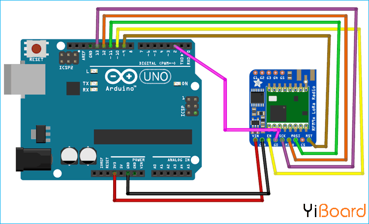

将Arduino与LoRa连接起来
Arduino模块的连接与我们之前教程中使用的连接一样。唯一的区别是没有使用Sandeep Mistry的库,我们将使用基于Radio head的Rspreal库,我们将在本项目的后面讨论。电路如下
您可以再次使用Arduino Uno上的3.3V引脚或使用单独的3.3V稳压器。在这个项目中,我使用了板载稳压器。下面给出了引脚连接表,以帮助您轻松建立连接。

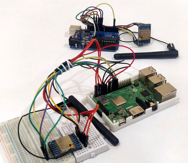

由于模块不适合面包板,我直接使用连接线进行连接。连接建立完成后,Arduino LoRa设置将如下所示

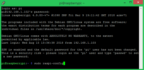

第1步:使用以下命令进入配置窗口。要获得以下窗口,使用以下指令:
  1. sudo raspi-config

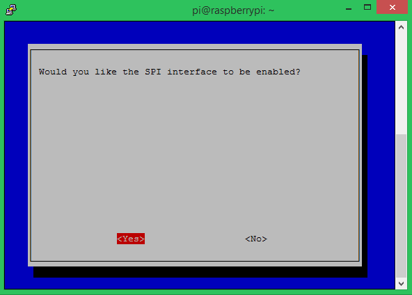

第2步:导航到接口选项并启用SPI,如下图所示。我们必须启用SPI接口,因为我们讨论过LCD和PI通过SPI协议进行通信

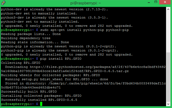

第3步:保存更改并返回终端窗口。确保更新了pip和python,然后使用以下命令安装RPi.GPIO程序包。
  1. pip install RPi.GPIO
该封装类将帮助我们控制Pi上的GPIO引脚。如果安装成功,界面将如下所示

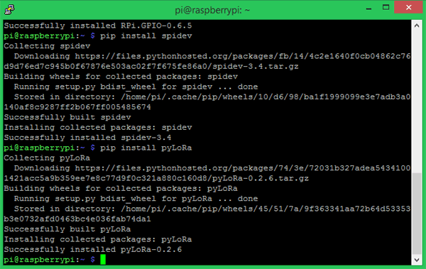

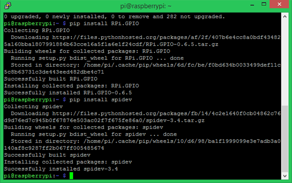

第4步:类似地继续使用以下命令安装spidev包。 Spidev是Linux的python绑定,可用于在Raspberry Pi上执行SPI通信。
  1. pip install spidev
如果安装成功,终端应如下所示。
第5步:接下来让我们使用以下pip命令安装pyLoRa包。该软件包安装与LoRa关联的Radio模型。
  1. pip install pyLoRa
如果安装成功,您将看到以下界面。

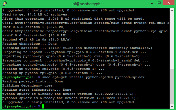

第6步:使用以下命令下载并安装python-rpi.gpio包和spidev包。
  1. sudo apt-get install python-rpi.gpio python3-rpi.gpio
  2. sudo apt-get install python-spidev python3-spidev
在两次安装之后,终端窗口应该显示类似的内容。

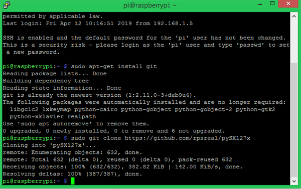

第7步:还要安装git,然后用它来克隆我们的Raspberry Pi的python目录。您可以使用以下命令执行此操作。
  1. sudo apt-get install git
  2. sudo git clone https://github.com/rpsreal/pySX127x
完成此步骤后,您应在Raspberry Pi主文件夹中找到SX127x子目录。这将包含与库关联的所有必需文件。

现在,我们已经准备好了硬件和程序,我们只需要将Arduino代码上传到UNO开发板,并且应该在pi上启动python草图。我连接硬件的测试设置如下所示

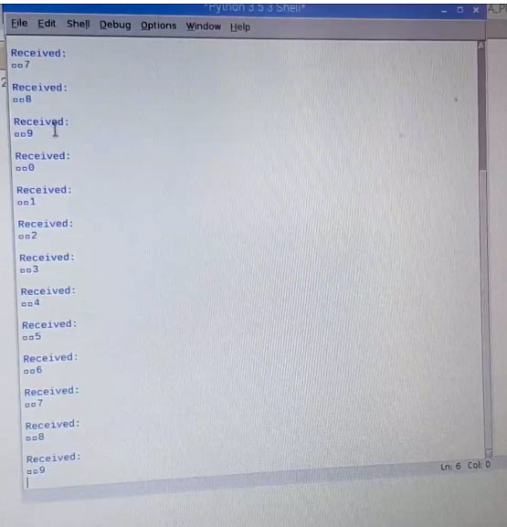

一旦在Pi上启动python客户端草图(仅使用python 3),如果一切正常,你应该看到通过shell窗口在pi中收到的Arduino数据包。你应该注意到“Received: 0”到9,如下图所示。
您现在可以移动Arduino服务器并检查模块的范围;如果需要,还可以在shell上显示RSSI值。现在,我们知道如何在Arduino和Raspberry pi之间建立长距离低功耗LoRa通信,我们可以继续在Pi端的Arduino侧和云平台上添加传感器,以制作完整的物联网包。
