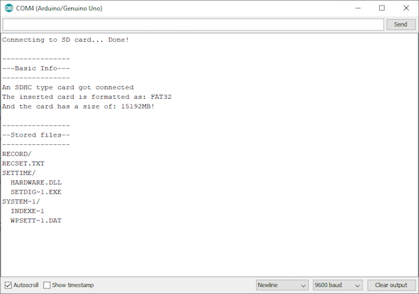

在进行必要的连接后,是时候连接SD卡了。简短的测试草图列出了卡上的文件。代码可以在本文末尾的zip文件中找到,作为sd_info。
如您所见,大多数代码处理控制台输出。只需几行即可连接到设备并初始化文件系统以读取和写入文件。但是,此示例仅打印卡的一些基本属性,如大小、类型和已保存的文件。
SD_info示例。

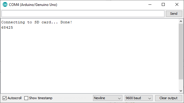

从存储在SD卡上的文件中读取
您还可以使用SD卡库读取文件。但是,与标准C函数相比,可用的方法非常有限。我发现SD卡库经常在查找文件夹中的文件时遇到问题。以下示例(在zip文件中的SD_read下)说明了如何从包含传感器读数的文件中读取值。
代码应该是不言自明的。此示例与写入示例之间唯一真正的区别在于文件按字节方式读取。因此,您必须循环遍历要从文件中读取的字节数。结果应如下所示:
SD_read示例。
