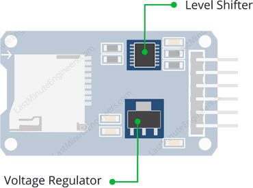

Micro SD卡模块包含两个主要组件,可以轻松地将数据记录添加到您的下一个Arduino项目:
●    标准micro SD卡的工作电压都是3.3 V。所以我们不能直接将它连接到使用5V逻辑电平的电路。事实上,任何超过3.6V的电压都会永久损坏Micro SD卡。这就是为什么该模块具有板载超低压差稳压器,可将电压从3.3V - 6V转换为~3.3V。
●    模块上还有一个74LVC125A芯片,可将接口逻辑电平从3.3V-5V转换为3.3V。这称为逻辑电平转换。这意味着您可以使用该板与3.3V和5V微控制器进行交互。

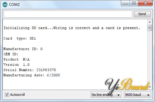

如果您有一张坏卡,克隆版本似乎更容易发生这种情况,您可能会看到:
卡大多有反应,但数据全是坏的。没有制造商ID/OEM ID并且产品ID为“N/A”。这表明该卡返回了一些SD错误。这基本上是一个糟糕的场景。如果你得到这样的东西,你可以尝试重新格式化它。

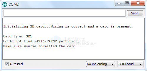

如果接线正确但SD卡未正确格式化,您将得到如下信息:

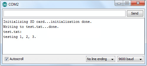

上传代码,如果一切正常,串口监视器上会出现以下内容。
