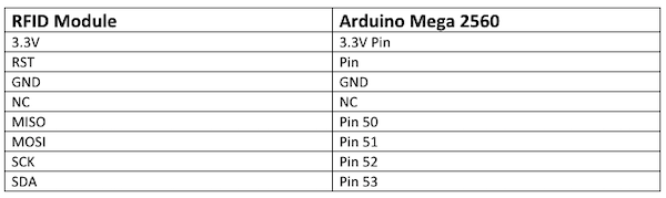

第一步是将RC522 RFID读卡器模块连接到Arduino。要正确连接RFID模块和Arduino,请按照以下说明操作。
RFID模块连接到Arduino Mega 2560的说明。
