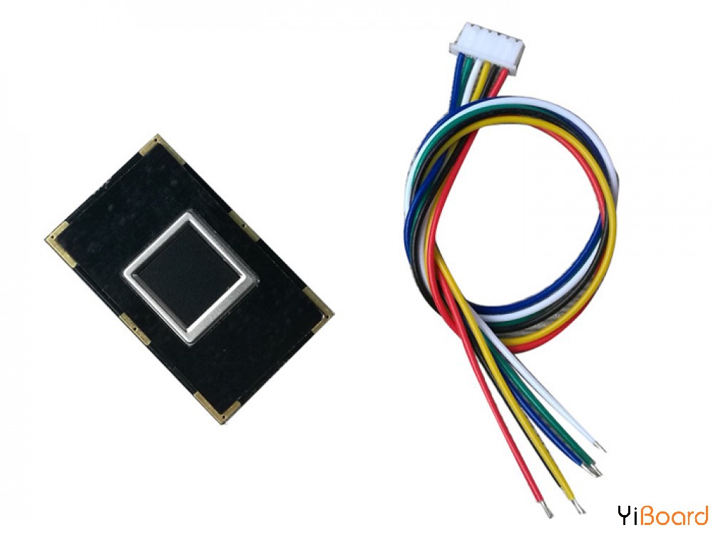

R301T指纹模块
狭义的指纹是人类手指的摩擦脊留下的印象。从犯罪现场恢复指纹是法医学的重要方法。指纹很容易通过表皮脊中存在的外分泌腺的汗液的天然分泌物沉积在合适的表面(例如玻璃或金属或抛光的石头)上。这些有时被称为“Chanced Impressions”。
在该术语的更广泛使用中,指纹是来自人或其他灵长类动物手的任何部分的摩擦脊的印象的痕迹。来自脚底的指纹也可留下摩擦脊的印象。
在这个项目中,我们使用R301T传感器模块与Arduino等控制器进行串行通信以交换数据。我们开始做吧。

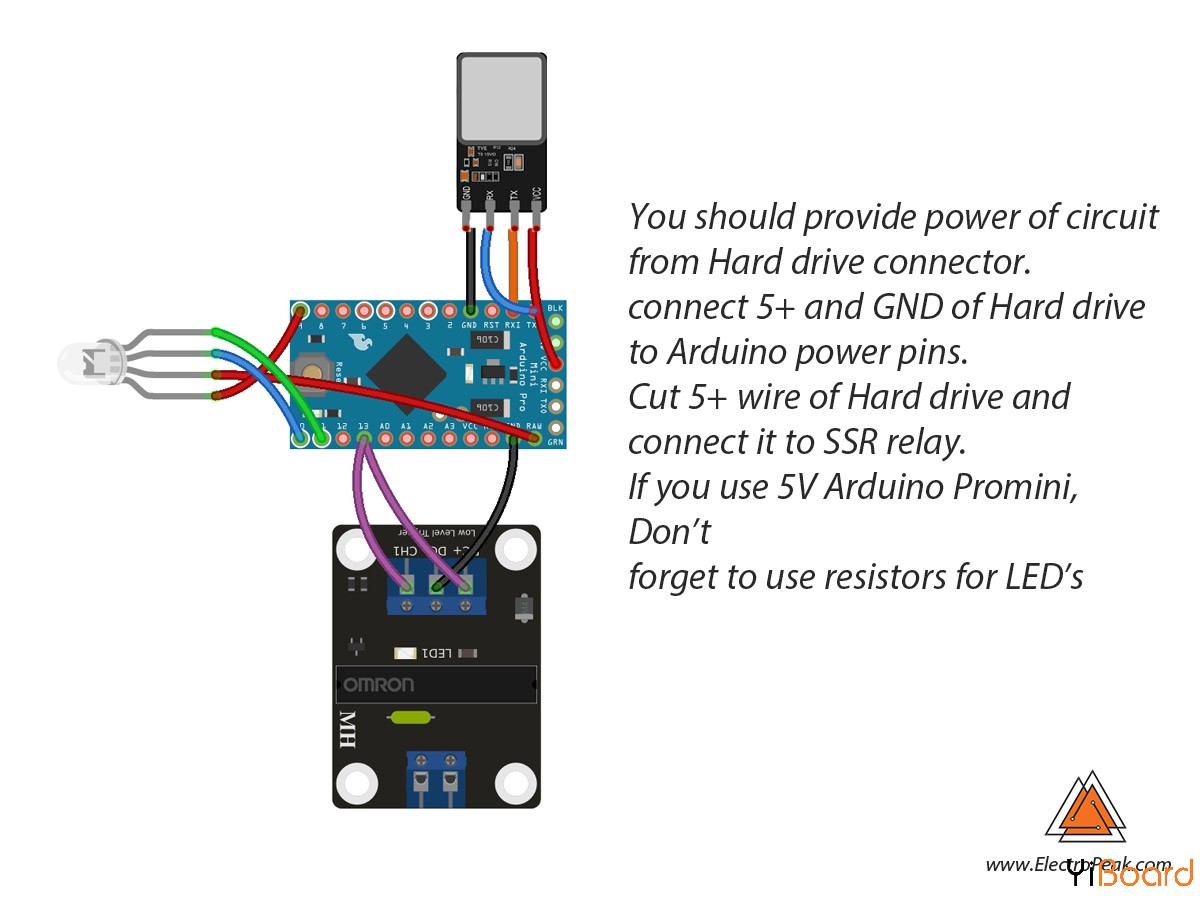

电路连接

组装
首先,用微型USB 3插座制作一个小型电缆连接器。 要找出插座的引脚图,请使用硬盘板。
制作一个带有亚克力板(有机玻璃)的盒子并将电路放入其中。
将继电器与电路板分开并直接连接到Arduino。
