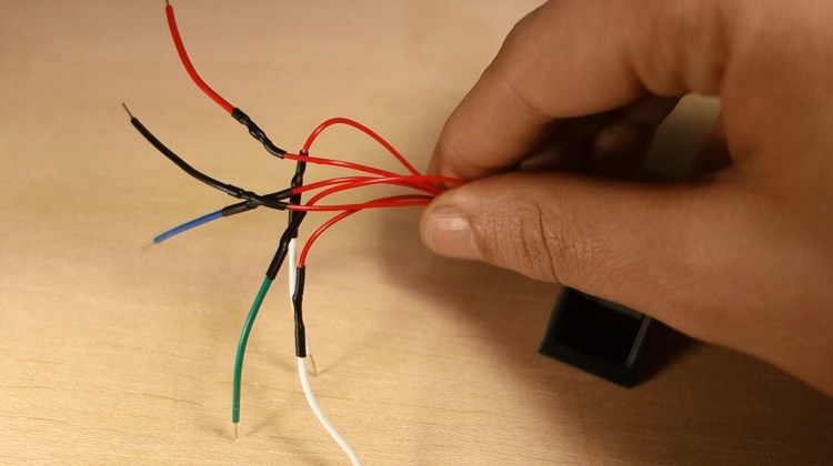

这个项目中使用的指纹传感器模块带有颜色相同的导线,因此需要焊接易于区分的导线。我们建议根据引脚功能使用不同的颜色。在我们的示例中:
●    DNC - 白线
●    VCC - 红线
●    TX - 蓝线
●    RX - 绿线
●    GND - 黑线

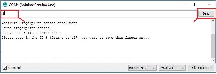

1.  在Arduino IDE中,转到File > Examples > Adafruit Fingerprint Sensor Library > Enroll。
2.  上传代码到Arduino开发板,并以9600的波特率打开串行监视器。
3.  这时您应该输入指纹的ID。由于这是您的第一个指纹,请在左上角输入1,然后单击Send按钮。
4.将手指放在扫描仪上,然后按照串行监视器上的说明进行操作。
系统会要求您将同一根手指放在扫描仪上两次。如果您收到“Prints matched!”消息,如下所示,您的指纹已成功存储。如果没有,重复这个过程,直到你成功。
使用此方法存储您想要的指纹。

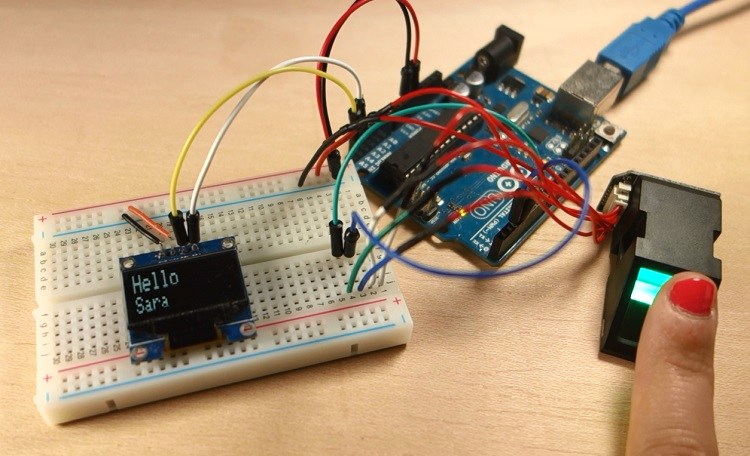

项目示例 - 在OLED显示屏上显示匹配的指纹
在这个项目的例子中,我们将从两个不同的人注册两个指纹。然后,我们会在OLED显示屏上显示相应的匹配问候消息。
对于这个例子,你需要以下几部分:
●    Arduino UNO 开发板
●    指纹传感器模块
●    0.96英寸的OLED显示屏

演示程序
现在,当保存指纹的人将手指放在传感器上时,它会显示一条问候消息。
