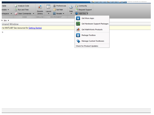

首先,启动MATLAB,然后单击Add-Ons下拉菜单。在下拉菜单中,单击“Get Hardware Support Packages”。它将启动包安装程序窗口。

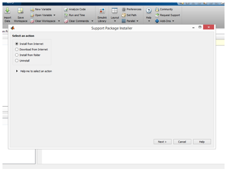

选择Install from internet,然后选择Next

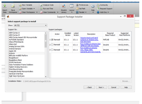

在下一个窗口中,您将看到MATLAB和Simulink的所有可用包。选择Arduino软件包,然后选中显示的所有软件包,单击“Next”继续安装。请注意,这张图片显示我正在重新安装Arduino软件包,因为我之前已经安装过它们。

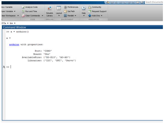

安装软件包后,将Arduino开发板连接到PC并在MATLAB命令窗口中键入以下命令,
  1. >> a = arduino()
如果您的PC连接了多个Arduino,则必须指定要与之通信的开发板类型:
  1. >> a = arduino(‘com3’, ‘uno’)
然后MATLAB将尝试与您的电路板通信。如果成功,MATLAB将显示连接到PC的Arduino开发板的属性,如下所示:
此信息显示电路板所连接的端口、Arduino电路板的型号以及开发板可用的引脚和库。
