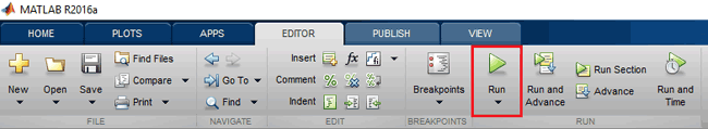

现在,将完整的代码粘贴到编辑器窗口中。单击“运行”按钮处理代码,如下图所示。

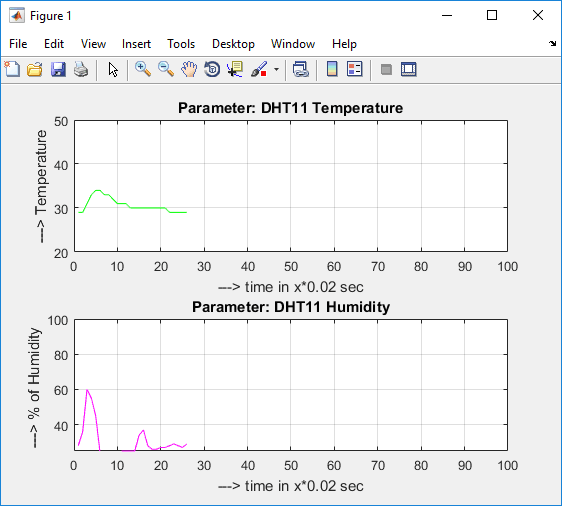

如果代码执行时没有任何错误,则实时图形窗口将出现在屏幕上,如下所示。这里,数据将每两秒更新一次,因为DHT11传感器将数据发送到串行端口需要两秒钟。
