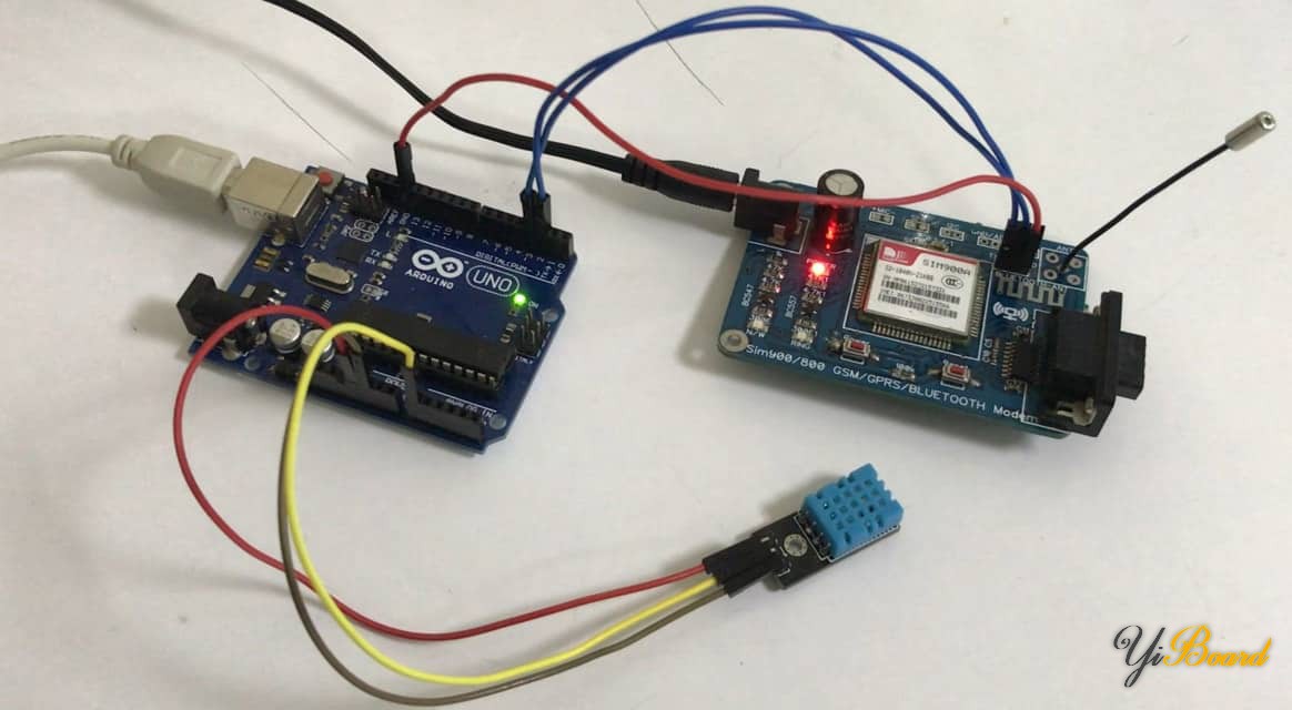

GSM模块与Arduino、DHT11之间的硬件连接
以下是将SIM900 GSM模块与Arduino开发板和DHT11连接的电路图。连接相当简单,如下所示。
SIM900模块是一个UART模块。我们使用软件串口命令进行串口通信。因此,将其TX和RX引脚分别连接到Arduino开发板的引脚2和3。为GSM模块提供12V电源。同样,将DHT11传感器的VCC和GND引脚分别连接到 Arduino的5V和GND。将其输出引脚连接到Arduino开发板的模拟引脚A0。

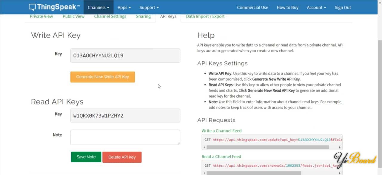

ThingSpeak为基于物联网的项目提供了非常好的工具。通过使用ThingSpeak网站,我们可以使用ThingSpeak提供的渠道和网页通过互联网监控数据并控制系统。首先需要注册ThingSpeak。访问 https://thingspeak.com 并创建一个帐户。
然后创建一个新频道,根据实际要求填写内容。
然后创建API密钥。编程修改和设置数据需要此密钥。
现在单击频道,您可以看到在线的数据流。

复制代码后,需要更改Thingspeak服务器的API密钥。
