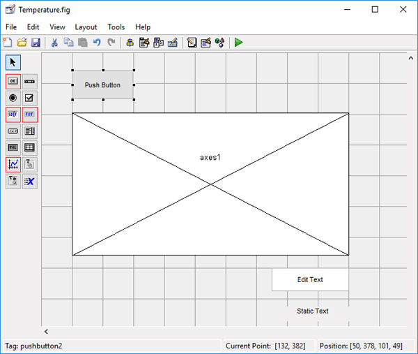

现在我们必须为MATLAB图形界面选择一个按钮、两个轴和一个文本框。按钮将用于启动感应温度,两个轴用于绘制图形,文本框用于显示温度的当前值。
要调整大小或更改按钮、轴或编辑文本按钮的形状,只需单击它,您就可以拖动按钮的角。通过双击其中任何一个,您将能够更改该特定按钮的颜色、字符串和标记。定制后,如下所示

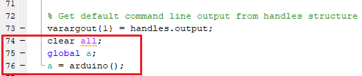

复制并粘贴以下代码到第74行,确保每次运行m文件时Arduino正在与MATLAB通讯。
  1. clear all;
  2. global a;
  3. a = arduino();

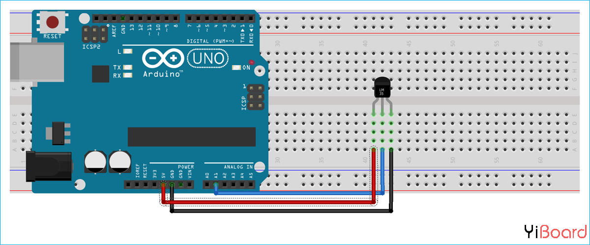

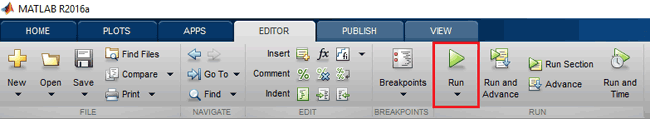

根据电路图设置硬件后,只需单击运行按钮即可在.m文件中运行编辑后的代码
MATLAB可能需要几秒钟的时间来响应,不要点击任何GUI按钮,直到MATLAB在左下角显示忙消息,如下所示,

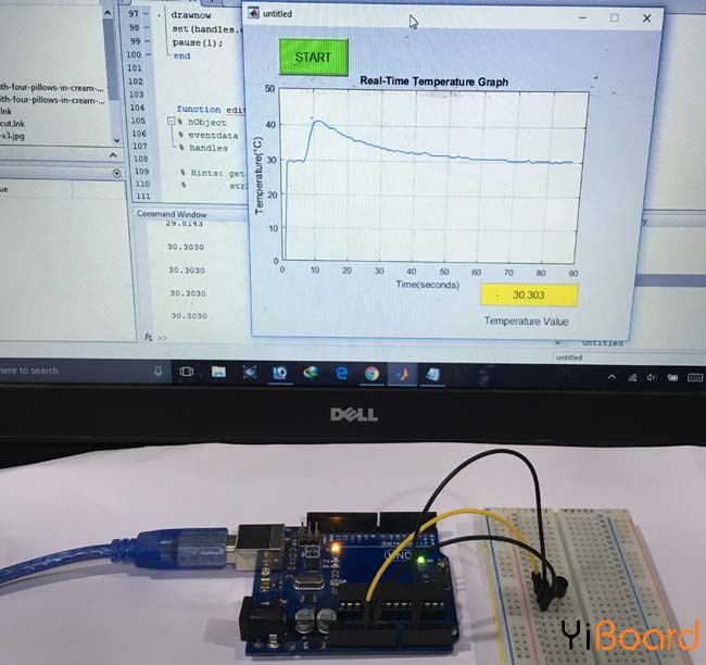

一切准备就绪后,单击开始按钮,您将开始在图形区域和编辑文本框中获取温度数据。该值将每秒自动更新。您可以在MATLAB代码中相应地更改一秒的间隔。
输出将如下图所示,
