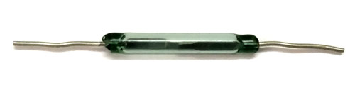

干簧管(Reed Switch)
干簧管,又称磁力开关或磁簧开关,基本上是一个电气开关,当磁场靠近时它会动作。W. B. Ellwood于1936年在贝尔实验室发明。它是由在真空下保持在玻璃管内的两个小金属片组成。在典型的干簧管中,两个金属片将由铁磁材料制成,并覆盖有铑或钌金属,以使它们具有长寿命。当开关周围存在磁场时,将会激活开关。
两个金属片的玻璃外壳可以保护它们免受灰尘和其他颗粒的侵蚀。干簧管可以在任何环境中运行,例如存在易燃气体的环境或会影响开关触点的腐蚀环境。

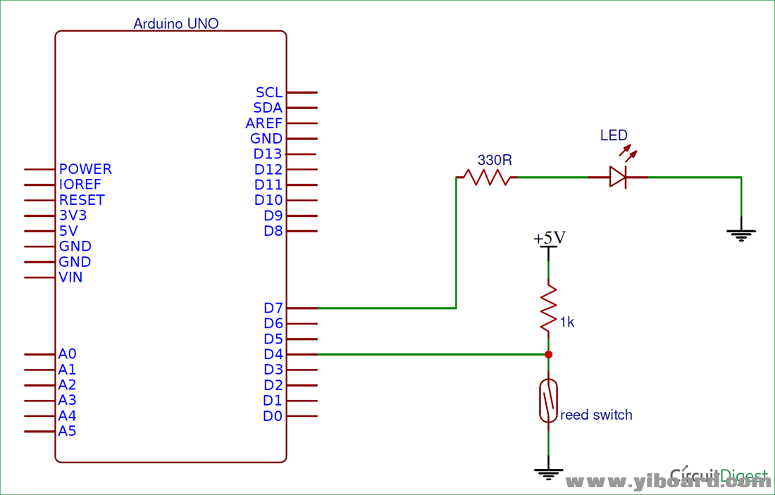

Arduino连接干簧管的电路图

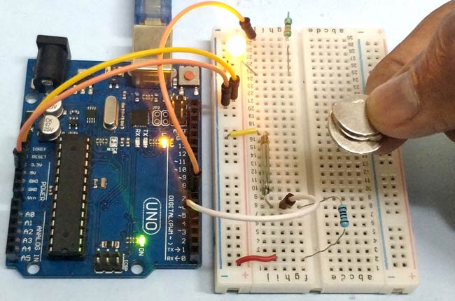

使用Arduino连接干簧管(Reed Switch)的工作过程

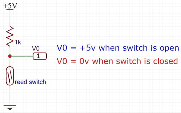

要将干簧管与Arduino进行连接,我们需要使用一个分压电路,如下图所示。开关断开时Vo为+ 5V,开关短接时为Vo。在本篇文章中,我们使用的是常开型干簧管。开关在存在磁场的情况下短接,并且在没有磁场的情况下闭合。

在代码中,我们必须先定义Reed开关和LED连接到Arduino的引脚。干簧管连接到Arduino的数字引脚4,LED通过限流电阻连接到Arduino的数字引脚7。变量“reed_status”用于保存干簧的状态。
  1. int LED = 7;
  2. int reed_switch = 4;
  3. int reed_status;
在setup()函数中,我们需要设置LED和干簧管连接的引脚状态。引脚4设置为输入,引脚7设置为输出。

接下来,我们需要读取干簧管开关的状态。如果等于1,则开关断开,LED指示灯熄灭。如果它等于0,则开关短接,我们需要点亮LED灯。每秒重复一次这个过程。代码如下所示:
