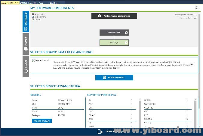

8.     单击GENERATE PROJECT以从Atmel Start生成项目。然后将显示“Software Components Window”。
图4-5.   Atmel Start项目生成

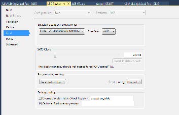

10.     按照以下步骤配置调试器/编程器接口:
         - 打开项目属性:Project > Properties或按下<ALT + F7>。
         - 单击Tool。
         - 在Selected debugger/programmer选项中,选择“EDBG ATMLxxx”。
         - 在Interface选项中,选择“SWD”。
图4-7.  编程工具选择
