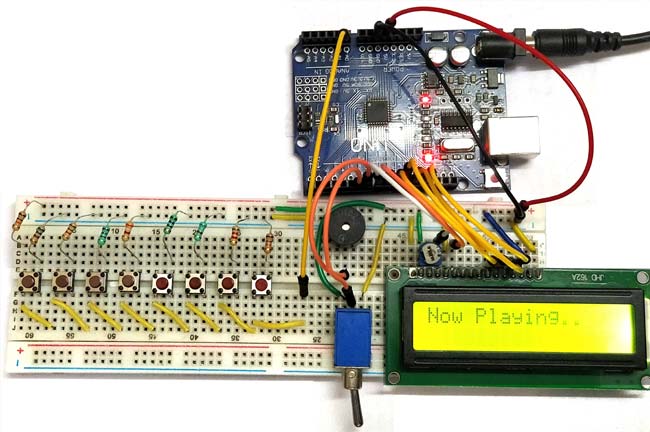

只需按照电路图并相应地连接导线,按钮和蜂鸣器与PCB模块一起使用,但在实际硬件中我们只使用了开关和蜂鸣器,因为它们具有相同类型的引脚,所以不应该太多混淆。您还可以参考下面的硬件图像来建立连接。
左侧电阻的值按以下顺序排列,10k,560R,1.5k,2.6k,3.9,5.6k,6.8k,8.2k和10k。如果您没有相同的DPST开关,您可以使用正常的拨动开关,如上面电路图所示。现在让我们看看项目的原理图,以了解我们为什么建立了以下连接。

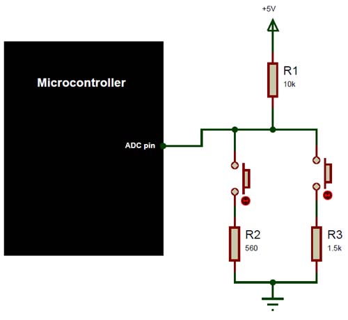

我们必须了解的一个主要连接是我们如何通过模拟A0引脚将8个按钮连接到Arduino。基本上我们需要8个输入引脚,它们可以连接到8个输入按钮,但对于这样的项目,我们不能仅仅将微控制器的8个引脚用于按钮,因为我们可能需要它们供以后使用。在我们的例子中,我们将LCD显示器连接起来。
因此,我们使用Arduino的模拟引脚,并形成具有不同电阻值的分压器,以完成电路。这样,当按下每个按钮时,将向模拟引脚提供不同的模拟电压。下面显示了一个只有两个电阻和两个按钮的采样电路。
在这种情况下,当没有按下按钮时,ADC引脚将接收+ 5V,如果按下第一个按钮,则通过560R电阻完成分压器,如果按下第二个按钮,则使用1.5竞争分压器。 k电阻。这样,ADC引脚接收的电压将根据分压器的公式而变化。如果您想了解更多有关分压器工作原理以及如何计算ADC引脚接收电压值的信息,那么您可以使用此分压器计算器页面。

播放,录制,重播和再次重复! :
按照所示的电路图制作硬件,并将代码上传到Arduino板及其显示的时间。将SPDT置于录制模式并开始播放您选择的音色,按下每个按钮将产生不同的音调。在此模式下,LCD将显示“Recording ...”,在第二行,您将看到当前正在按下的音符的名称,如下所示
一旦你演奏了音调,将SPDT开关切换到另一侧,液晶显示屏应显示“Now Playing......”,然后开始播放刚播放的音调。只要拨动开关保持在如下图所示的位置,就会一次又一次地播放相同的音调。
