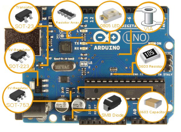

Arduino UNO开发板的PCB设计全部采用使用SMD(表面贴装器件)组件。几年前,当我学习Arduino PCB设计时,我开始了解SMD组件,而我当时正在重新DIY设计一款Arduino UNO的克隆版
集成电路使用标准化的封装,并且采用了各种封装形式。
许多SMD电阻、电容和LED的尺寸是通过以下的封装代码表示:
电阻、电容和电感等分立元件的SMD封装代码。
大多数的封装是通用的,可用于具有不同功能的不同部分。例如,SOT-223封装可以是一个晶体管或一个稳压器。
下表列出了Arduino UNO采用的部分元件以及各自对应的封装:
元件
封装
NCP1117ST50T3G 5V稳压器SOT223
LP2985-33DBVR 3.3V稳压器 SOT753 / SOT23-5
M7二极管 SMB
LMV358IDGKR双通道放大器 MSOP08
FDN340P P沟道MOSFET晶体管 SOT23
ATmega16U2-MU MLF32

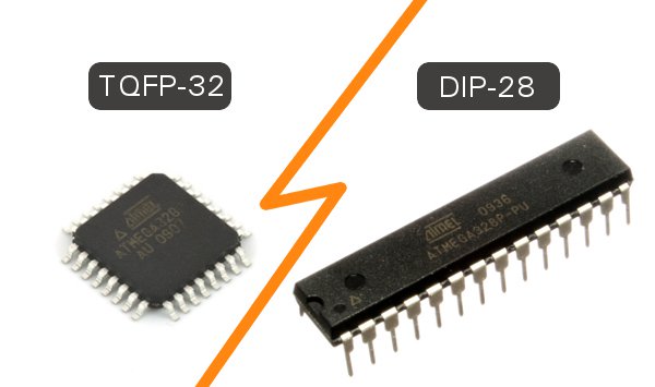

该MCU采用的是DIP-28封装,这意味着它具有双列直插式封装中的28个引脚。这些引脚包括电源和I / O引脚。大多数引脚是多功能的,这意味着可以根据您在软件中配置的方式,使用相同引脚的不同模式。这减少了必要的引脚数,因为微控制器不需要为每个功能单独设置引脚。它还可以使您的设计更加灵活,因为一个I / O连接可以提供多种类型的功能。
ATmega328也有其他封装,如TQFP-32 SMD封装(表面贴装器件)。
Atmega328两个不同的封装

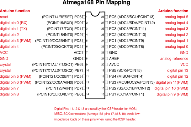

注意:ATmega168与ATmega328几乎相同,并且它们是引脚兼容的。不同之处在于,与ATmega168的16KB闪存,512字节EEPROM和1KB RAM相比,ATmega328具有更多内存(32KB闪存,1KB EEPROM和2KB RAM)。
采用Arduino标签的ATmega168引脚排列;ATmega168和ATmega328引脚兼容。
Arduino UNO R3引脚排列。

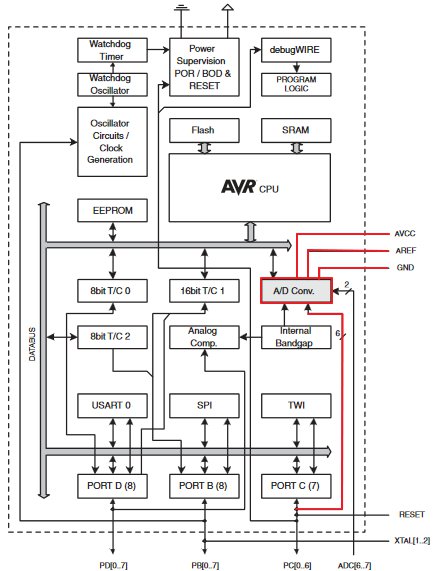

ADC输入
该MCU具有6个通道 - PORTC0至PORTC5 - 具有10位分辨率的A / D转换器。这些引脚连接到Arduino板上的模拟插头。
一个常见的错误是将模拟输入视为专用于A / D功能的输入,因为电路板中的插头显示为“模拟”。事实是,您可以将它们用作数字I / O或A / D。
ATmega328框图。
如上图所示(通过红色迹线),与A / D单元相关的引脚为:
AVCC:A / D单元的电源引脚。
AREF:如果您想为ADC使用外部参考电压而不是内部Vref,则可选择使用输入引脚。您可以使用内部寄存器进行配置。
用于选择Vref源的内部寄存器设置。

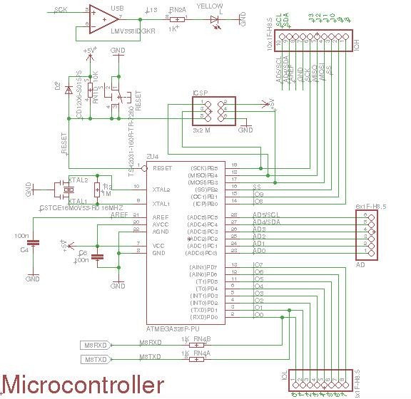

回到电子设计,微控制器部分具有以下内容:
●    ATmega328-PU:我们刚才谈到的MCU。
●    IOL和IOH(数字)插头:除GND、AREF、SDA和SCL外,这些插头还是针脚0至13的数字插头。请注意,来自USB桥的RX和TX连接到引脚0和引脚1。
●    AD插头:模拟引脚的插头。
●    16 MHz陶瓷谐振器(CSTCE16M0V53-R0):与MCU的XTAL2和XTAL1连接。
●    复位引脚:通过一个10K电阻上拉,有助于防止在嘈杂的环境中发生虚假复位;该引脚具有一个内部上拉电阻,但根据AVR硬件设计考虑事项应用指南(AVR042),“如果环境噪声太大,可能会导致不必要的复位,并且偶尔会发生复位。”如果用户按下复位按钮或者USB桥发出一个复位信号,就会产生复位。你也可以看到一个D2二极管。这个二极管的作用在同一应用笔记中有描述:“如果不使用高电压编程,建议从RESET到Vcc增加一个ESD保护二极管,因为由于高电压编程而内部未提供该二极管。”
●    C4和C6电容(100nF):添加这些器件用于滤除电源噪声。电容的阻抗随频率下降:
XC=12πfC
电容给高频噪声信号提供了一条低阻抗接地路径。 100nF是最常见的值。
●    PIN13:连接到MCU的SCK引脚,也连接到LED。 Arduino开发板使用一个缓冲器(LMV358)驱动LED。
●    ICSP插头(在线串行编程):用于使用外部编程器编程ATmega328。它连接到在系统编程(ISP)接口(使用SPI引脚)。通常情况下,您不需要使用这种编程方式,因为引导加载程序通过使用桥接器连接到USB的UART接口来处理MCU的编程。只有在生产中第一次向MCU编程一个引导加载程序时才会使用此头文件。

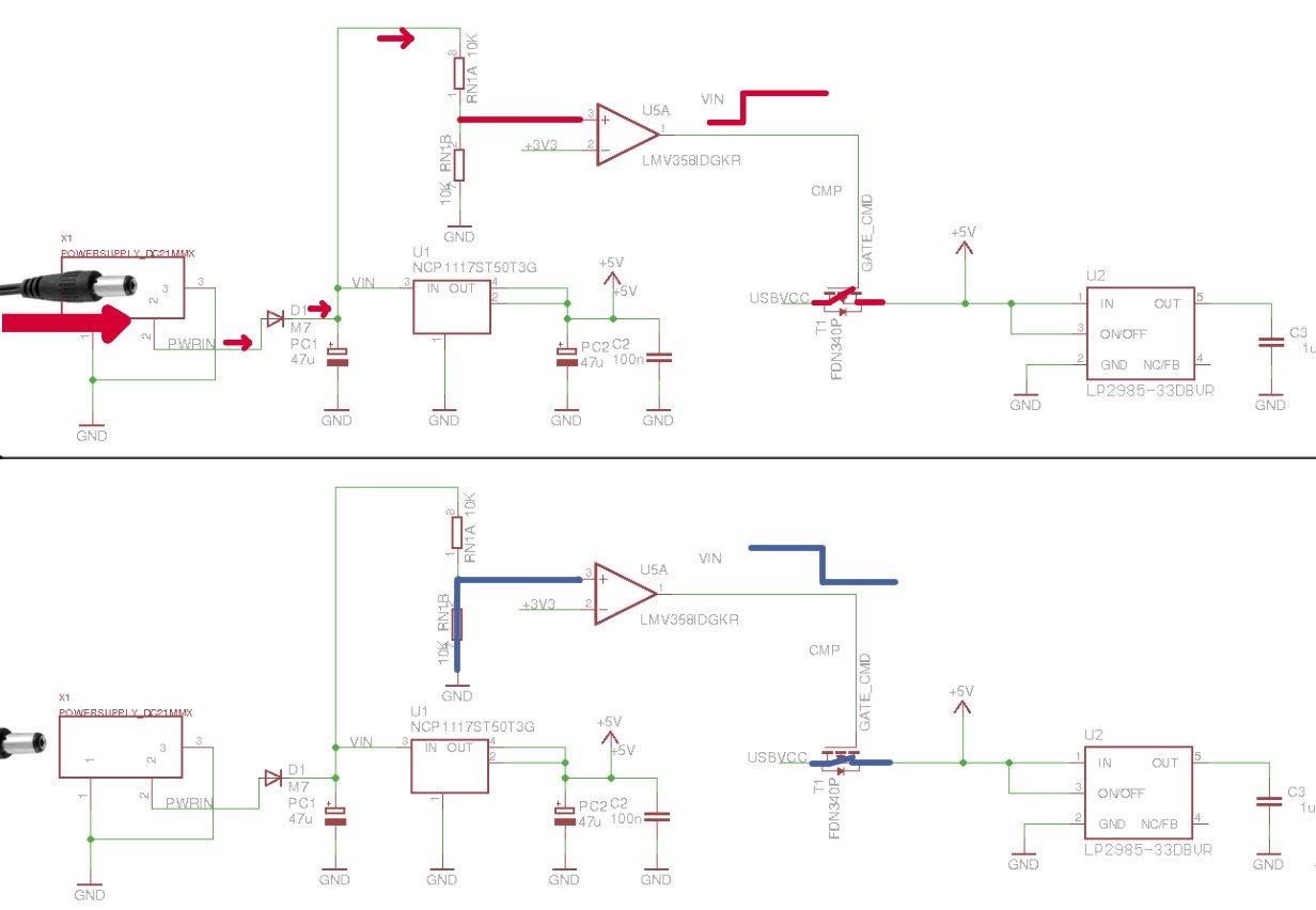

对于电源,您可以选择使用USB或DC插孔。现在是时候回答以下问题:“如果我同时连接DC适配器和USB,哪个将成为电源?”
5V稳压器采用的是NCP1117ST50T3G,该稳压器的Vin通过一个M7二极管(IN4007二极管的SMD版本)连接到DC插座输入端。该二极管提供反向保护。
5V稳压器的输出连接到电路中5V网络的其余部分,也连接到3.3V稳压器LP2985-33DBVR的输入。您可以直接从电源插座5V引脚连接5V。
5V的另一个来源是USBVCC,它连接到FDN340P的漏极,一个P沟道MOSFET,源极连接到5V网络。晶体管的栅极连接到用作比较器的LMV358运算放大器的输出端。比较介于3V3和Vin / 2之间。当Vin / 2较大时,这将产生比较器的高输出,并且P沟道MOSFET关闭。如果没有施加Vin,则比较器的V +被拉低至GND并且Vout为低,使得晶体管导通并且USBVCC连接至5V。
电源切换机制。
LP2985-33DBVR是一个3V3稳压器。 3V3和5V稳压器都是LDO(低压差),这意味着即使输入电压接近输出电压,它们也可以调节电压。这是对老式线性稳压器的改进,如7805。
