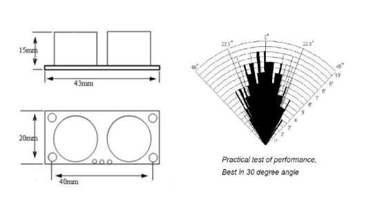

下图显示了HC-SR04超声波距离传感器的尺寸以及有效操作角度。正如你所看到的,当待检测物体直接位于其前面时,传感器是最准确的,但是你可以在45度“视角”内得到物体的响应。文件建议将窗口限制在30度(两边15度)以获得准确的读数。

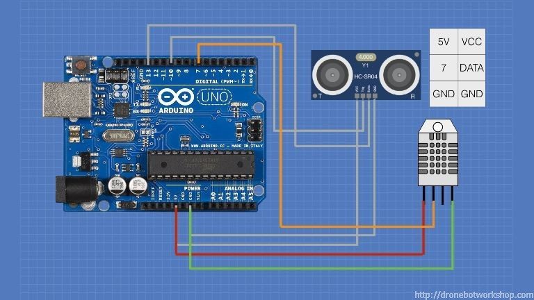

为了考虑温度和湿度,我决定使用DHT22传感器,它相对便宜但非常准确。您也可以使用较便宜的DHT-11来做这个实验,精确度稍差。以下是DHT22传感器的连接图:

在我的工程测试中,我发现确实提高了读数的准确性。
使用3线模式
正如我之前提到的,可以在“3线模式”下使用HC-SR04。在这种模式下,您只需要连接一个Arduino数字I / O引脚。还有其他超声波传感器只能在3线模式下工作。
在3线模式下,单个I / O引脚既用作输入又用作输出。这是可能的,因为不会出现同时使用输入和输出的情况。通过消除一个I / O引脚的要求,我们可以保留一个连接到我们的Arduino,并用它来做其他事情。当使用像ATtiny85这样具有有限数量的I / O引脚的芯片时,这也很有用。
下面是我如何将HC-SR04连接到Arduino。
正如你所看到的,我所做的只是将TriggerEcho连接到Arduino引脚10。
这是我写的使用它的示例程序。请注意,这个示例和前一个示例的唯一区别在于,我已经为TriggerEcho引脚值指定了引脚10。示例的其余部分是相同的。
