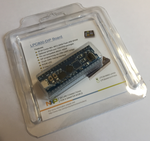

LPC800-DIP是一个微型开发板,其采用的是NXP LPC824微控制器:
它采用的是LPC824M201JHI33(32位Cortex-M0+内核、32 KB闪存、4 KB RAM),并将引脚友好的引出。可以使用SWD或通过Silabs CP2102 UART-USB桥烧写微控制器:按下ISP按钮,我可以通过连接到主机的USB以及FlashMagic实用程序烧写该控制器。

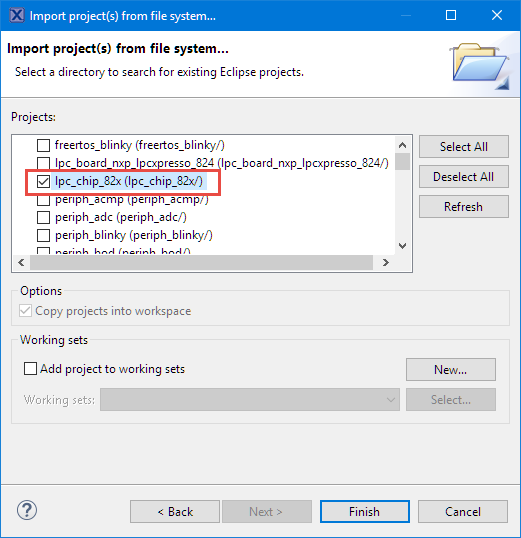

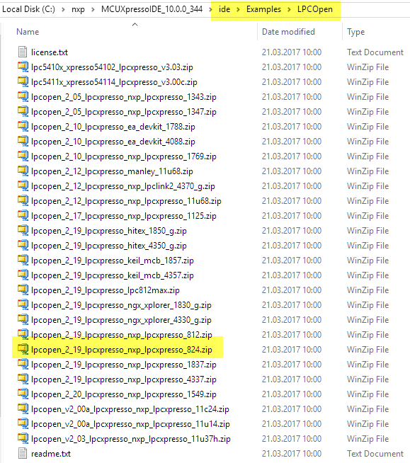

使用MCUXpresso IDE的“Quickstart”面板中的“Import project(s) from file system…”将库项目导入到我的工作空间中:
然后浏览LPCOpen存档文件:
C:\ NXP \ MCUXpressoIDE_10.0.0_344 \ IDE \实例\ LPCOpen \ lpcopen_2_19_lpcxpresso_nxp_lpcxpresso_824.zip
按下一步。提示我选择需要导入的项目。我需要我选择的芯片库:
“chip”库正如其名,表示支持给定的芯片。我也可以导入开发板库或示例项目。对于LED闪烁项目,我需要的是芯片库,然后我将会编写自己的LED板级支持。
单击Finish,然后工作区中就会显示相应的芯片库:

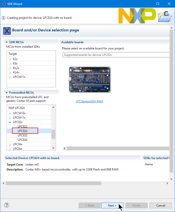

接下来为开发板创建一个新项目。我再次使用Quickstart面板上的New Project:
选择LPC824:
单击Next。选择LPCOpen C Project:

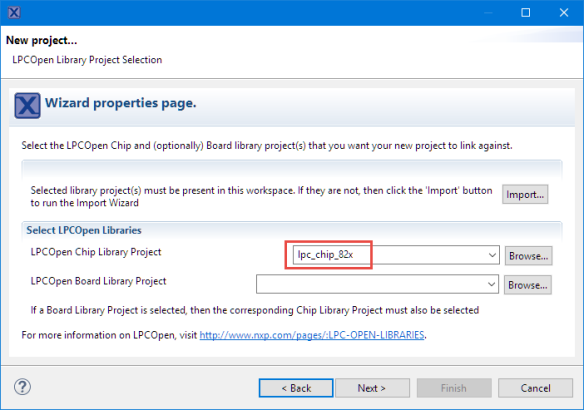

单击Next,并给项目命名:
在接下来的对话框中,它应该会检测我的工作区中存在的芯片库:
单击Next。在接下来的对话框中,我使用的是默认参数,直到完成向导并在工作区中创建项目:

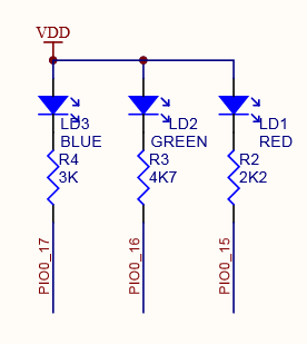

原理图和LED
检查电路板的原理图,我可以看到电路板上的三个LED分别连接到PIO0_17、PIO0_16和PIO0_15:
LED的阴极侧连接到微控制器。所以这意味着我必须将引脚设置成LOW,然后点亮LED指示灯(LED为低电平有效)。

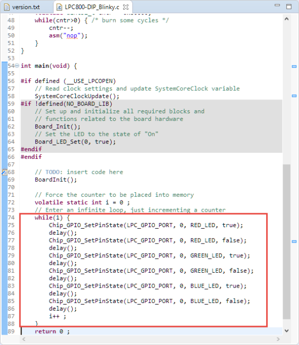

LED闪烁
最后,在main()添加一些代码来执行闪烁。
  1. Chip_GPIO_SetPinState(LPC_GPIO_PORT, 0, RED_LED, true);
红色LED指示灯熄灭,并且使用下面代码可以打开LED:
  1. Chip_GPIO_SetPinState(LPC_GPIO_PORT, 0, RED_LED, false);
在LED开/关之间,我添加了对延迟程序的调用,以减慢main()中的内容:
  1.    while(1) {
  2.         Chip_GPIO_SetPinState(LPC_GPIO_PORT, 0, RED_LED, true);
  3.         delay();
  4.         Chip_GPIO_SetPinState(LPC_GPIO_PORT, 0, RED_LED, false);
  5.         delay();
  6.         Chip_GPIO_SetPinState(LPC_GPIO_PORT, 0, GREEN_LED, true);
  7.         delay();
  8.         Chip_GPIO_SetPinState(LPC_GPIO_PORT, 0, GREEN_LED, false);
  9.         delay();
  10.         Chip_GPIO_SetPinState(LPC_GPIO_PORT, 0, BLUE_LED, true);
  11.         delay();
  12.         Chip_GPIO_SetPinState(LPC_GPIO_PORT, 0, BLUE_LED, false);
  13.         delay();
  14.         i++ ;
  15.     }

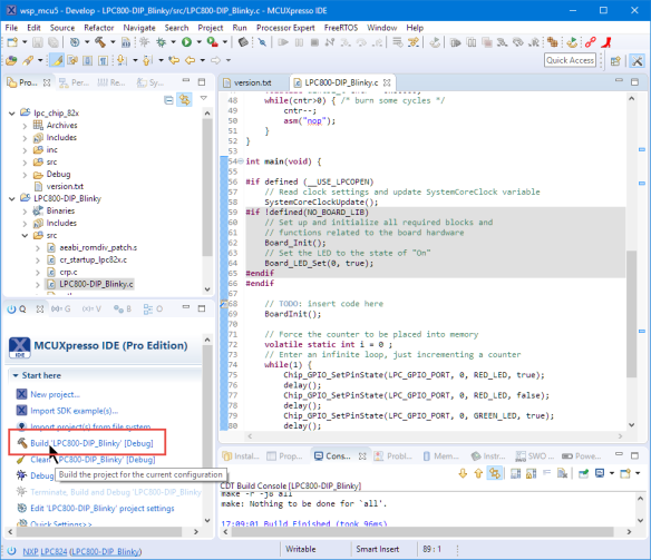

构建
在“快速入门”面板中使用“锤子”来构建项目:
应该构建没有任何错误:-)。

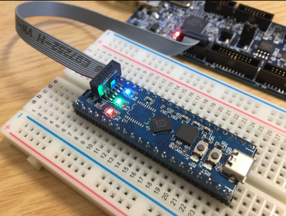

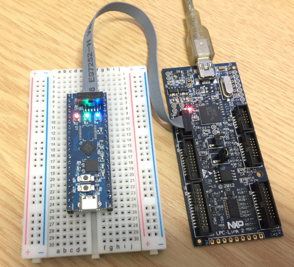

该开发板有SWD / JTAG插头。我喜欢这种方式,不用使用FlashMagic工具编程开发板,因为我可以调试它。但这需要一个SWD / JTAG调试器,像我在这里使用的LPC-Link2。
将SWD电缆连接到LPC800-DIP开发板上的SWD插头。在这种情况下,我在LPC-Link2设置了跳线JP2,所以我从LPC-Link2向开发板供电。如果使用另一个调试器,则可能需要使用微型USB电缆为LPC800开发板供电。
使用快速启动面板中的“蓝色”调试图标启动调试,它应该会识别调试器:
按下OK,开始调试开发板:
LPC800-DIP开发板是一个小型的开发平台,搭载了Cortex-M0微控制器,使其成为小型项目的理想选择。对于LPC8xx系列,没有MCUXpresso SDK。但是MCUXpresso IDE配备了LPCOpen SDK,可以在很短的时间内实现一个可以闪烁的功能。很感谢它有一个SWD调试插头,所以我可以使用我最喜欢的JTAG / SWD调试器和Eclipse。
