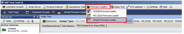

打开测试工具软件,然后将其中一个开发板连接到您的计算机,单击固件加载程序,并选择kinetis固件加载程序选项,如下所示:

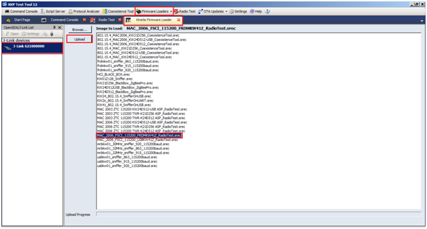

接下来选择要加载的“MAC_2006_FSCI_115200_FRDMKW41Z_RadioTest.srec”文件,然后点击上传文件

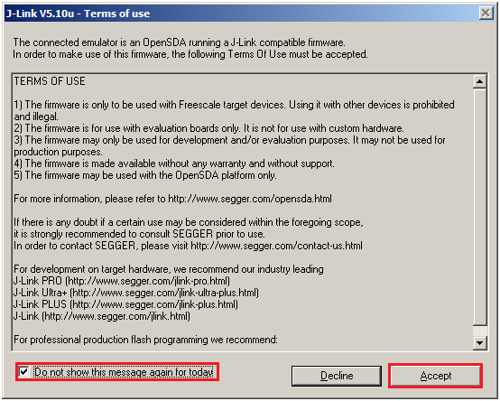

第一次使用的用户者会提示以下J-Link固件更新页面,按下图点击选择:

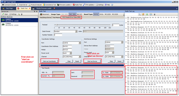

您需要选择一个开发板作为协调器,而另一个作为终端设备,如图所示:
选择完成后,首先单击启动协调器,然后单击Start as Device

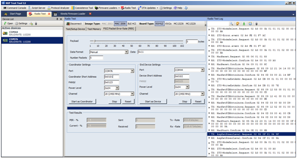

您可以看到包错误率测试的进度状态
结果可以在Test Result中看到,如下所示:
