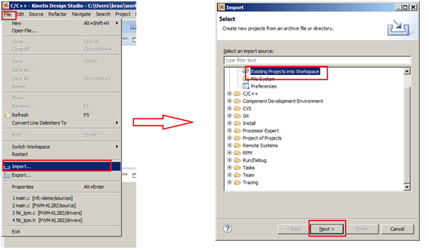

打开KDS工具并选择以下选项:
从KDS IDE菜单中选择“文件 - >导入”。在出现的窗口中,展开“常规”文件夹,然后选择“现有项目进入工作区”。然后点击“下一步”按钮。

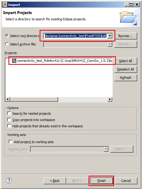

由于我们在以下位置安装了KW41连接软件:将浏览选项指向此位置或复制路径,并按照图所示进行粘贴
“C:\ nxp \ MKW41Z_ConnSw_1.0.2 \ boards \ frdmkw41z \ wireless_examples \ smac \ connectivity_test \ FreeRTOS \ kds”
点击“完成”按钮。

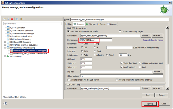

开始调试将FRDM-KW41Z开发板连接到PC上,然后单击调试配置
选择如下所示的选项:
在“调试配置”对话框中,选择与您定位的构建对应的J-Link调试配置:Debug或Release。本例重点介绍Debug构建。
选择调试器界面后,单击“Debug”按钮启动调试器。

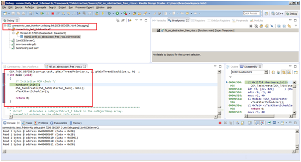

该应用程序下载到目标并自动运行到main():
