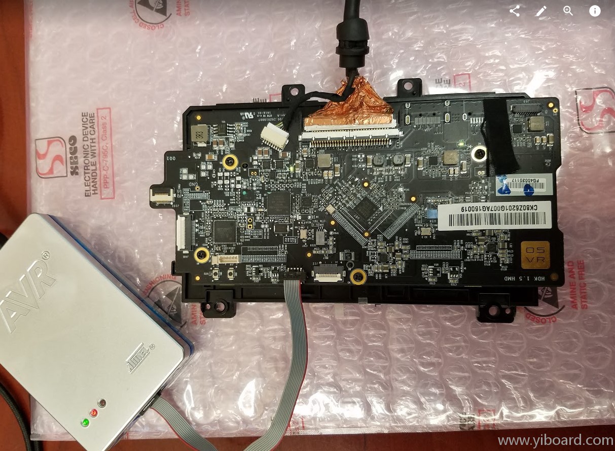

本指南适用于在HDK完全无响应,不显示USB设备出现并且希望重新刷新其引导加载程序以便可以加载新的应用程序软件的情况。
步骤1:将编程器连接到HDK2主板
将编程器(例如Atmel JTAGIce3)连接到HDK主板上的编程端口。
步骤2:准备引导程序编程
■    在Atmel Studio中进入设备编程对话框(通过 Tools/Device Programming编程进入)
■    选择“Interface settings”
■    选择工具和JTAG接口。
■    器件选择“ATxmega256A3BU”
■    点击“Apply”
■    单击“设备签名”区域中的“读取”。 如果接口正确连接并且电路板通电,将会出现设备签名。
步骤3:编程引导加载程序
■    进入“Memories”选项卡;
■    选择引导加载程序文件(atxmega256a3bu_104.hex),您可以从“AVR1916:用于Atmel XMEGA的USB DFU引导加载程序”应用笔记中获得。下载地址:这里。
■    单击编程。
现在HDK可以使用OSVR控制工具进行常规固件更新了。
