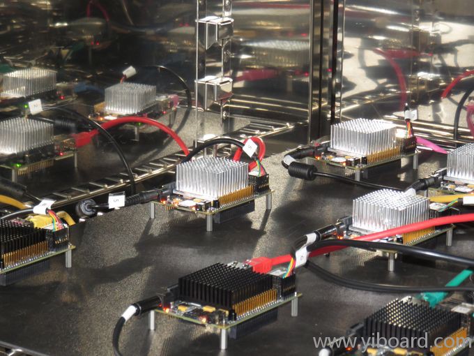

在实验室进行环境试验长时间测试时最重要的是要运行完全相同的设置。使用完全一样的开发板、安装方式、线缆、PC以及所有其他的事情。这样做的主要目的是降低与软件、固件或者连接方式等任何除硬件之外可以引起问题的所有可能的关联。测试过程中没有多少时间来解决这些问题。
接下来最重要的事情是在测试过程中,尽量形成可能多的笔记。在记录中随时记录开发板的编号和日期。这将能帮助你记住所有的事情,当写报告时,你不会错过任何重要的细节。
一种非常有用的方法是将所有的开发板、所有重要的电缆以及分配的编号通过软件记录下来。在大多数的情况下,你需要6-10块开发板来正确测试所有的外设。大量的开发板意味着有很多的电缆以及可能将测试设备混乱。
以下是需要进行记录的最关键的硬件组件:
■    开发板 -  将贴纸放在显眼的地方(如USB或网线接口)。使用简单的数字编号(如1、2、3...)
■    串行控制台 - 标记电缆的两端
■    适配器或电源线 -  如果你需要复位某个开发板,你就能分辨出是哪个。
■    USB闪存和硬盘 - 如果硬盘出现了故障,你需要知道要替换哪个(如使用USB1,1-USB2...方式进行标记)
同样的,软件最好也要有正确的编号:
■    IP地址 - 通过该方式你可以非常迅速的查到哪个开发板出现了问题。使用DHCP服务器,将对一个MAC地址分配相同的IP地址(如对于标记1的开发板,IP地址总是168.192.0.201)
■    日志文件的名称 - 日志文件的名称应该不同。
■    串口 - 将串口按照系统分配的号码与开发板编号一样的方式进行插入。
硬件配置
4个OpenRex Quad开发板
■    1GHz i.MX6四核1GHz处理器 - 汽车级温度范围(-40°C〜125°C)
■    4个4Gb DDR3闪存 - 工业级温度范围(-40°C〜+ 95°C)
■    1Gbps以太网PHY收发器KSZ9021RNI - 汽车级温度范围(-40°C〜+85°C)
5个OpenRex Solo开发板
■    1GHz i.MX6单核800MHz处理器 -工业级温度范围(-40°C〜105°C)
■    2个2Gb DDR3闪存 - 工业级温度范围(-40°C〜+ 95°C)
我们用来两种不同的散热片。这两种之间没有很大的差异。我们也尝试在标准OpenRex套件上带散热片运行开发板。
