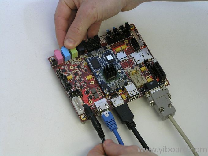

这些步骤将帮助您首次给您的iMX6 Rex开发套件上电。

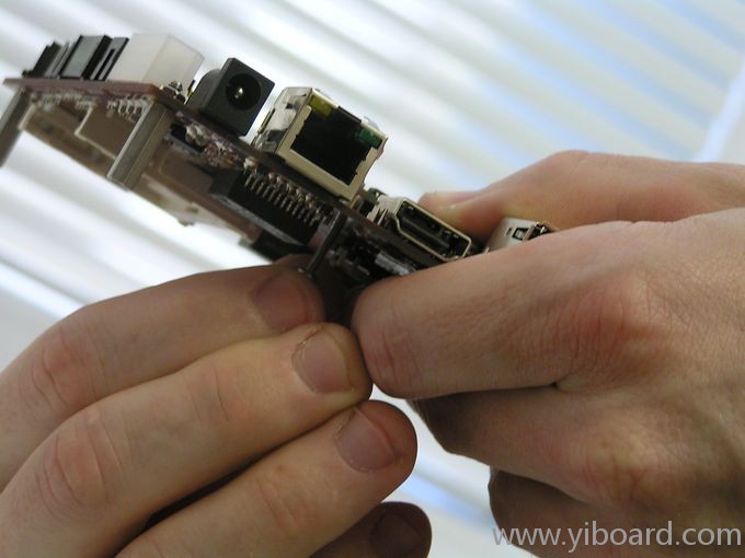

1.  请将模块插入底板
组装套件的重要配件
注意拇指的位置

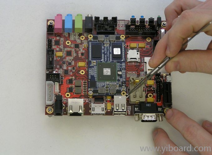

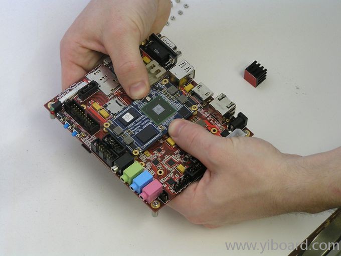

2.  添加垫片并拧紧所有4个螺丝
请注意垫片如何在模块和底板之间移动
将螺钉插入到安装孔,并用螺母固定。
使用螺丝刀将其拧紧

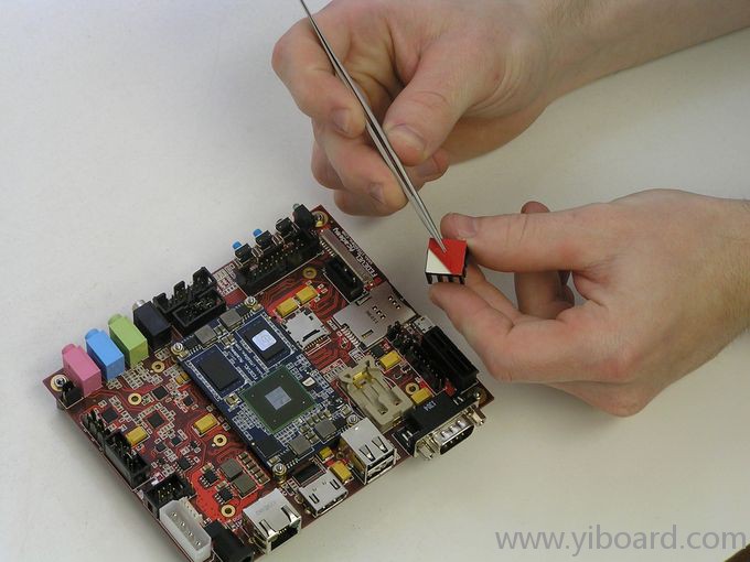

3.  放置散热片

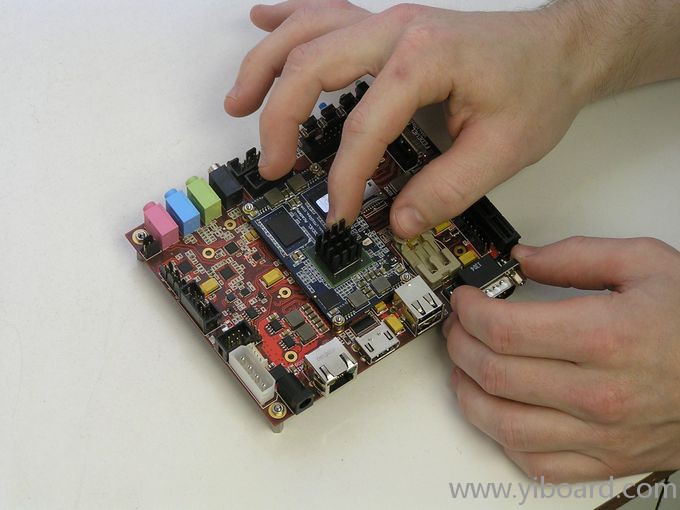

取下散热器上的红色保护膜。
将散热片放置在处理器的顶部

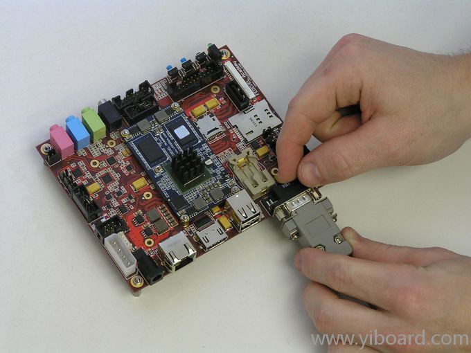

4.  连接串行电缆
将iMX6 Rex RS232串行端口连接到您的计算机。使用开发套件的电缆(必须是零调制解调的交叉线缆)。运行Hyperterminal(或者下载使用Tera Term)。设置一下的串口参数——波特率115200、8个数据位、无校验位、1个停止位、无流控。

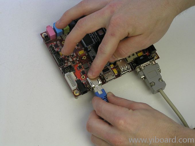

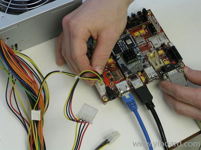

5. 连接网线
使用您的开发工具包提供的网线(该电缆的速率等级为1Gb的以太网)。连接您的iMX6 Rex开发工具包和一个网络交换机(可能是计算机)之间的电缆。将底板连接到网络不是必需的,但是没有网络可能会减慢启动过程,因为Linux将会一直等待一个DHCP应答。

7. 连接电源
您有两种方式可以向开发板供电。
请确保您的电源可以提供足够的功率。
方式1:
使用带电源插孔的7V至24V的DC适配器。插口直径是 2mm x 5.5mm,中间是正电压。
方式2:
使用ATX电源
