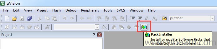

1.1 首先打开MDK IDE。在IDE的工具栏中,选择“Pack Installer”图标。

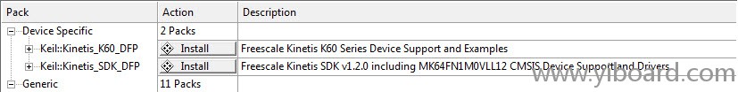

1.2 安装FRDM-K64F开发板对应的DFP设备包。在打开的Pack Installer页面的左侧选中Boards选项卡,并在All Board里面找到FRDM-K64F。Keil为FRDM-K64F提供了两个DFP设备包,分别是:Kinetis_K60_DFP和Kinetis_SDK_DFP。单击设备包旁边的Install按钮,Keil开始下载并安装DFP包。需要注意的是,该过程需要联网,并且等待一段时间才能完成。
1.3 安装完成后,DFP安装包的状态会改编成“Up to date”,同时FRDM-K64F前面的图标会变成绿色。关闭“Pack Installer”窗口并返回至IDE中。
