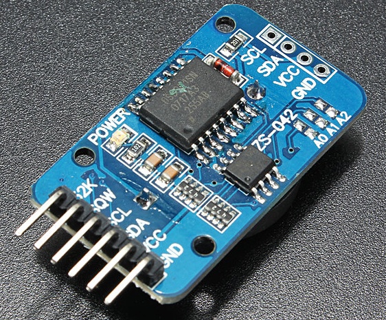

DS3231是一款低成本、精确的I2C实时时钟(RTC),具有集成的温度补偿晶体振荡器(TCXO)和晶体。该设备具有电池输入,因此,如果断开电源,则可以保持准确的时间。RTC可以保持秒、分钟、小时、日期、月份和年份的信息。在每月不到31天的情况下,将自动调整结束日期,包括润年的更正。时钟以24小时或12小时格式的带/ AM / PM指示运行。提供两个可配置的闹钟,并且日历可以设置为方波输出。地址和数据通过I2C双向总线串行传输。此RTC模块的工作电压范围为3.3V至5.5V,因此可以与3.3V或5V引脚连接。

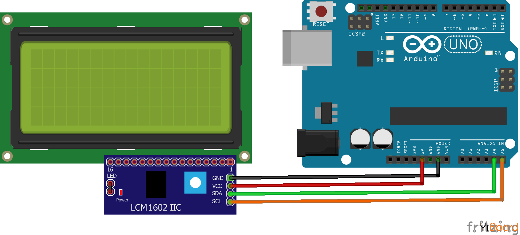

首先,我们将LCD与Arduino连接以显示一些文本并学习其工作原理。
电路
将GND与Arduino的GND连接,将VCC与Arduino上的5V引脚连接,将SDA与A4引脚连接,最后将SCL与A5引脚连接。
首先,我们需要下载显示器的库,其中包括配置和写入显示屏所需的所有函数。您可以在此处找到它。
解压缩该库并将其添加到Arduino库文件夹,然后运行Arduino IDE并复制以下代码。前两行代码包括I2C和LCD库。

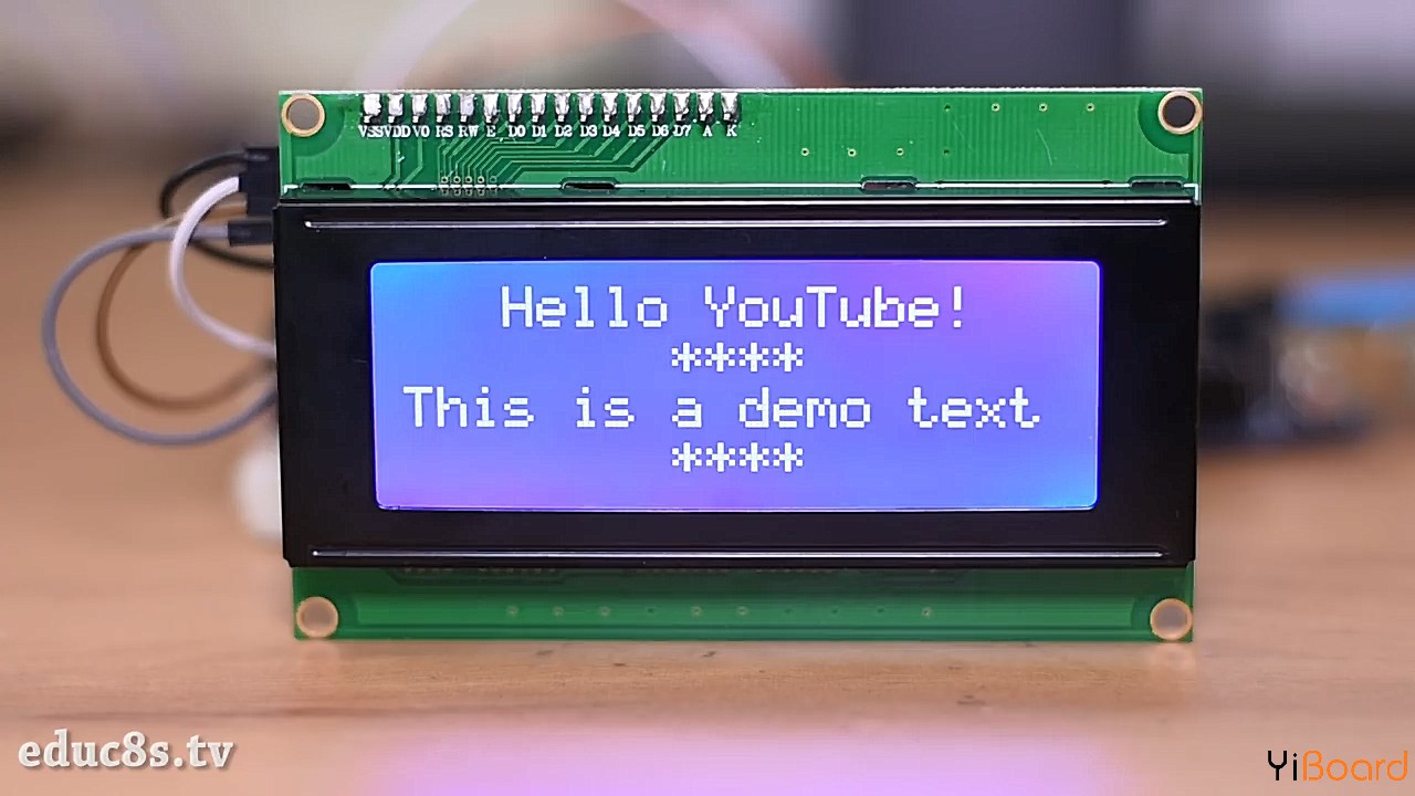

lcd.setCursor(3,0)将LCD的光标设置在指定位置,第一个参数用于列,第二个参数从0开始。 lcd.print(“”)将在当前光标位置打印给定的文本,请注意,溢出的字符将被丢弃。

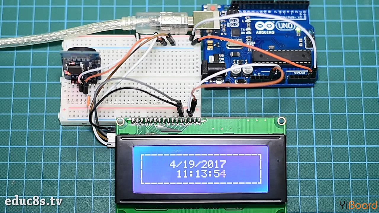

在液晶显示屏上打印日期和时间
现在,我们将使用带有LCD的RTC模块来打印当前日期和时间,每个日期和时间都排成一行,并在其周围带有虚线边框。

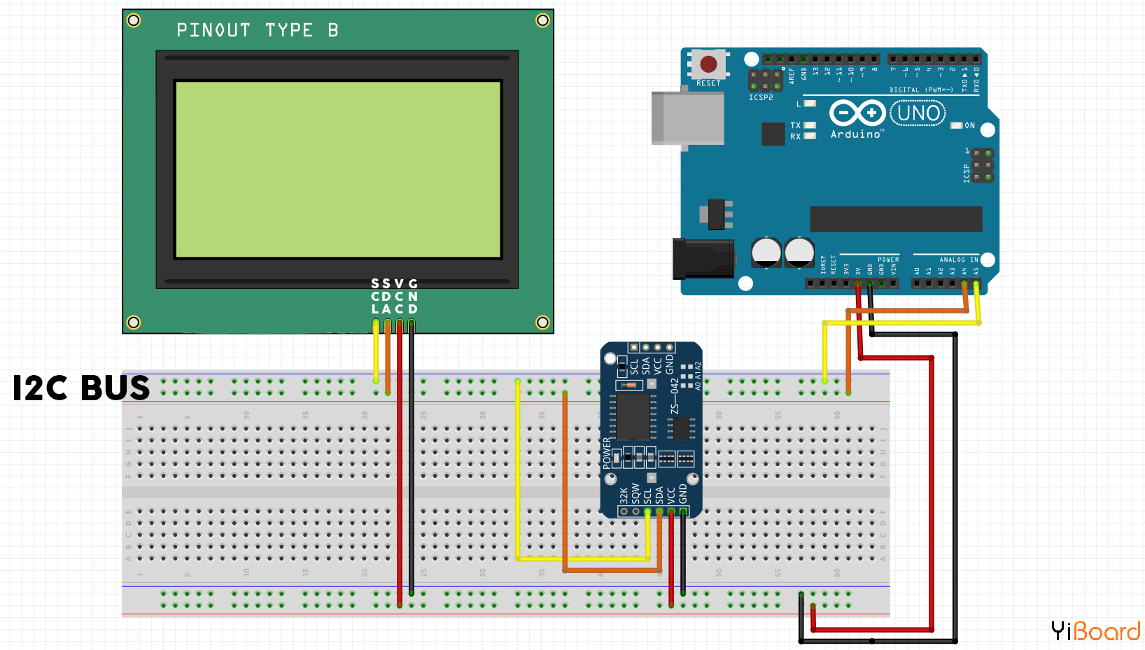

电路
在这里,我们将使用一块小面包板连接RTC模块,并通过Arduino的I2C引脚(A4和A5)进行显示。 SCL引脚与模拟5引脚相连,SDA引脚与模拟6引脚相连。面包板的顶部导轨用作I2C总线,而底部的导轨则是电源总线,将显示器和RTC模块都连接到5 V和GND引脚,现在电路已准备就绪。
在开始之前,我们必须下载RTC库并设置其时间。所需的库可在github上找到。下载它并将其解压缩到Arduino库文件夹,然后打开Arduino IDE,然后从示例中从DS1307库中选择“ setTime”。最后在RTC模块与Arduino连接时上传它,并将其时间设置为计算机时间。

现在一切准备就绪,将代码上传到Arduino,然后可以欣赏新时钟了。 您可以在下面的附件中找到完整的Arduino草图和库。 RTC.zip (946 Bytes, 下载次数: 19)
