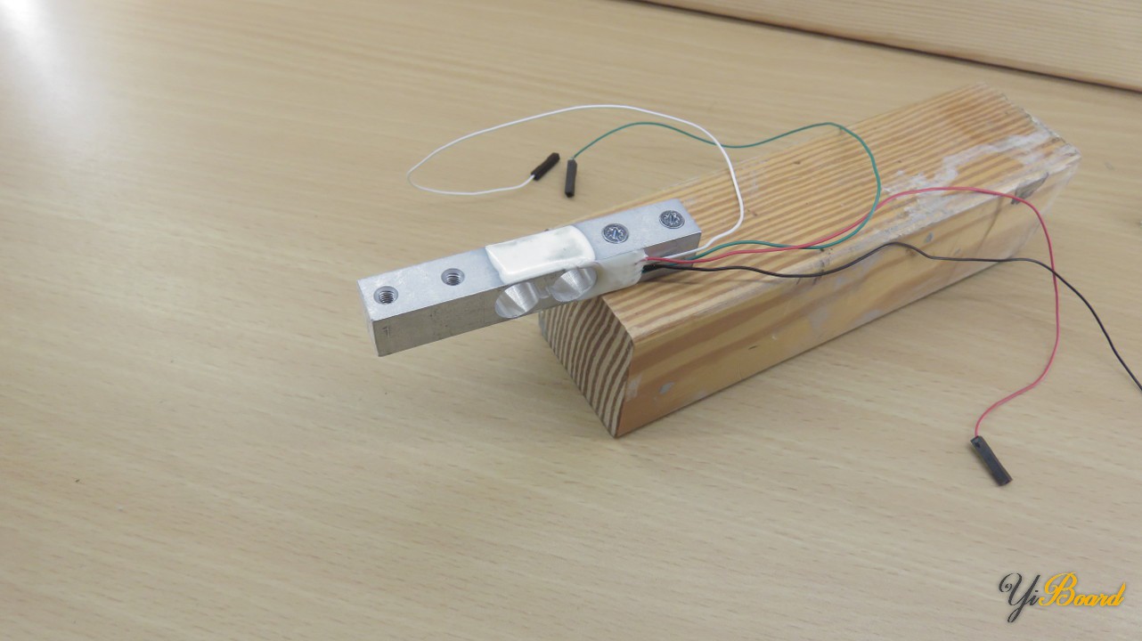

如果将称重传感器安装在坚固且重的物体上,则将从称重传感器中获取一致的压力值。我用一块旧的方木来完成这项任务:
称重传感器安装在方形木材上。

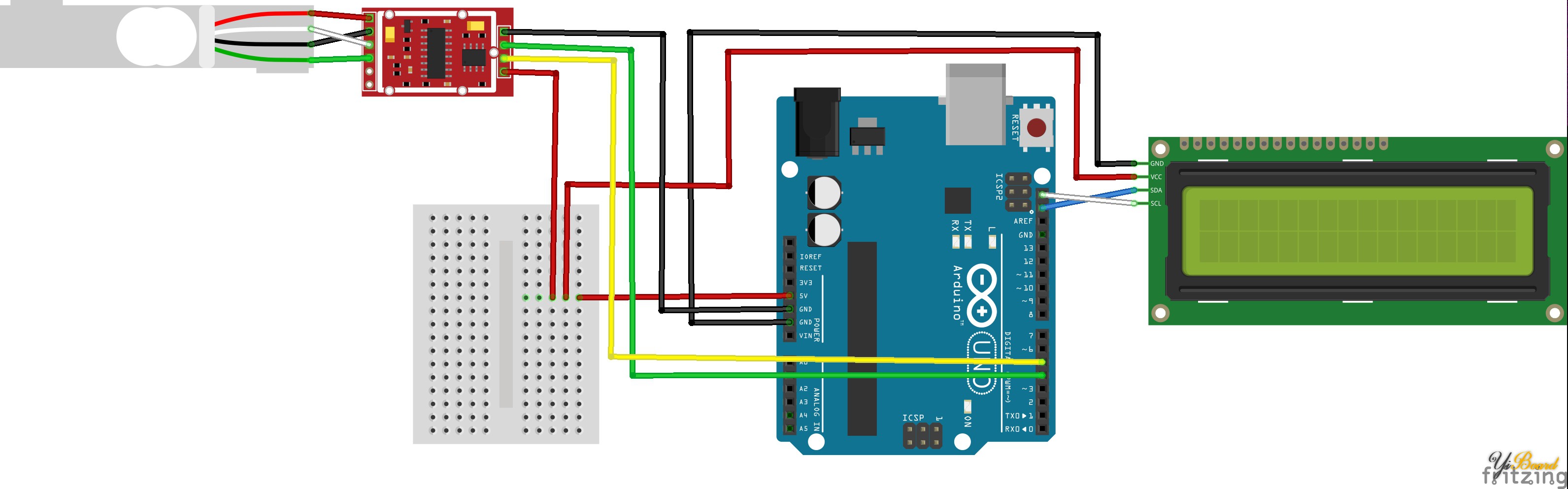

连接方式:
首先,称重传感器连接到HX711模块。称重传感器有四根线,将其连接到HX711模块的前四个引脚:红线到E、黑线到E-、白线到A-、绿线到A。如果需要将第二个称重传感器连接到HX711模块,则可以使用升序的引脚B-和B。
接下来,将HX711模块连接到Arduino Uno。模块的GND引脚连接到Arduino的GND引脚。 DT和SCK必须连接到Arduino的数字引脚。在本文中,DT连接到数字引脚4,SCK连接到数字引脚5。引脚VCC必须连接到Arduino的5V引脚。由于LCM1602模块还需要连接到5V引脚,因此在中间使用一块面包板来分割Arduino的5V信号。
最后一步,将LCM1602模块的SDA和SCL引脚连接到Arduino Uno的相应SDA和SCL引脚。此外,GND引脚必须连接到Arduino的其中一个GND引脚,而VCC引脚需要连接到面包板的5V信号。

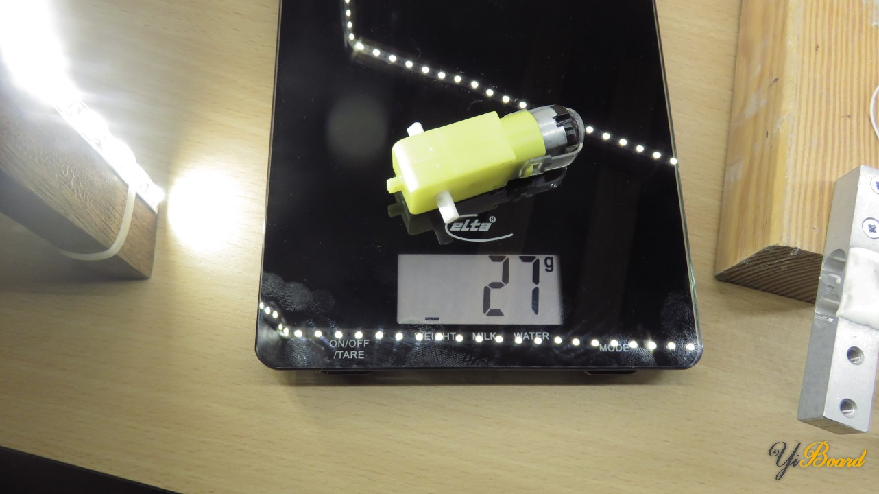

最后一步是校准秤。 如果您有一些校准砝码,此步将变得非常容易。 不幸的是,我没有砝码。 因此,我使用了另一种方法来校准。 首先,我在另一个秤上面放置了一个直流电机:
然后,将直流电机放在称重传感器上。 接下来,调整了setCalFactor函数的参数,直到显示正确的重量值。 请注意,每个称重传感器和设置可能需要不同的校准系数。

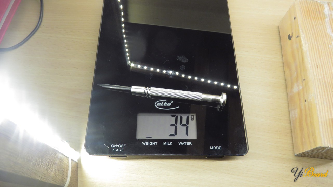

为了检查校准系数是否正常工作,我用其他东西(螺丝刀)再次做了同样的事情:
总体而言,我对准确性感到很满意:
