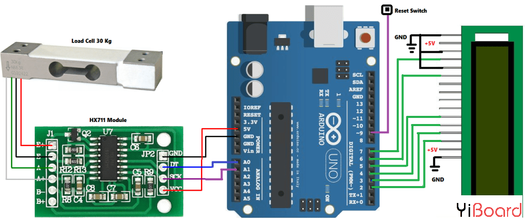

称重传感器和HX711的连接电路:

Arduino连接HX711称重传感器的连接电路图
如下图所示连接电路图
工作说明
在使整个电路正常工作之前,有必要使用HX711校准称重传感器。我们首先放置100g重量的砝码,调整直到在LCD显示屏上显示100g重量。一旦在称重传感器上测得100g的重量,就完成校准。现在,您只需放置任何重量即可进行99.9%的精度测量。
称重传感器是放大器,可感测重量,并向HX711负载放大器模块提供模拟电电压。然后,将这个放大后的值馈送到Arduino,将HX711的输出转换为以克为单位的重量值。输出结果显示在1602 LCD上。
