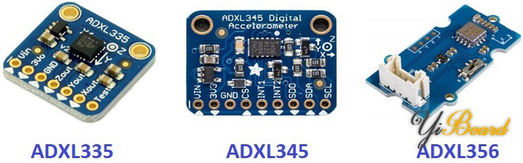

加速度传感器的类型
市场上有许多类型的MEMS加速度传感器。可以根据精度、功耗和接口对其进行分类。所有这些传感器都是便携式的,可以安装在任何类型的设备中,例如可穿戴设备。这些传感器测量3轴(x、y、z)的加速度。
一些广泛使用的传感器是:
●    ADXL335
●    ADXL345
●    ADXL356
这些加速度传感器非常受欢迎,除了这三种加速度传感器外,还有许多其他加速度传感器,例如ADXL354、ADXL355、ADXL372等。
让我们看看这些传感器之间的区别。
ADXL356
ADXL345
ADXL335
量程
±10g至±40g
±16g
±3g,小量程,具有精确的读数
接口
模拟
SPI、I2C
模拟
功耗
低,典型值:150µ
低,典型值:140µ
标准,典型值:350µ
价格
高
低
最低

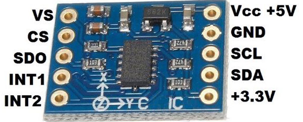

在以上三种之中,ADXL345由于其数字特性而易于连接。但是它的编程很困难,因为它可以在SPI / I2C协议上工作。 ADXL345可以测量静态和动态加速度,适用于移动应用。而且,这些传感器都经过实验室校准,不需要任何进一步的校准。
在这里,我们将使用ADXL345传感器的Adafruit库将其与Arduino Uno连接。

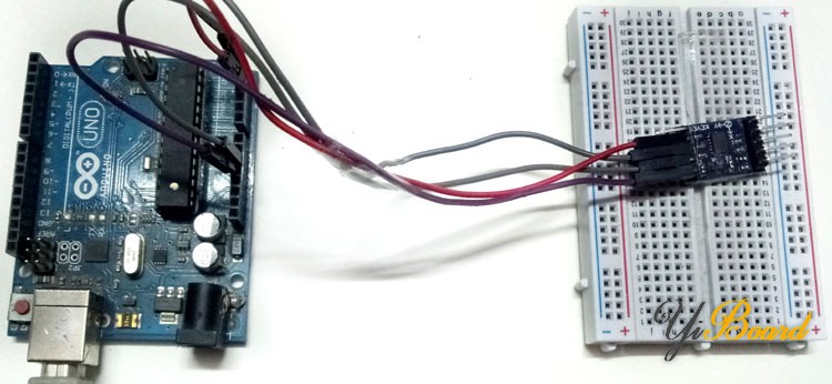

电路图
下面给出了ADXL345加速度传感器与Arduino连接的电路图:

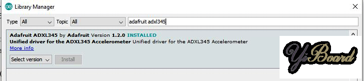

对于此ADXL345 Arduino项目,我们需要两个ADXL345传感器库。
●    Adafruit ADXL345
●    Adafruit Unified sensor
要下载上述库,请打开Arduino IDE并转至Sketch-> Include Library-> Manage Libraries。搜索并安装Adafruit ADXL345。同样,搜索Adafruit Unified sensor并安装。

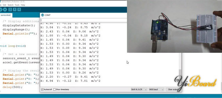

测试ADXL345加速度计与Arduino连接

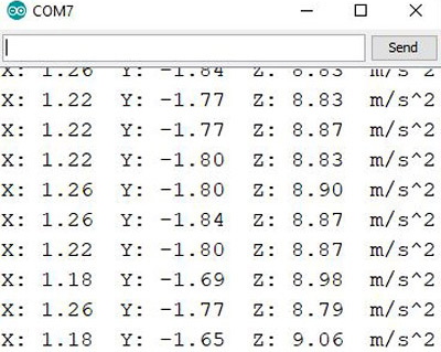

最后,将ADXL345传感器与Arduino UNO正确连接,并将代码上传到Arduino Uno开发板上。 然后打开串口监视器,您将在x、y、z轴上看到加速度读数,如下所示。
尝试在所有方向上缓慢移动传感器,并观察读数。
因此,以上就是将加速度计与Arduino UNO一起使用以检测x、y和z轴上的变化的方式。
