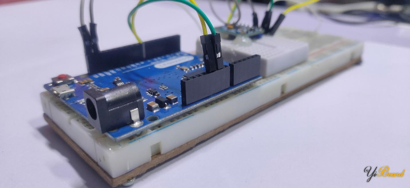

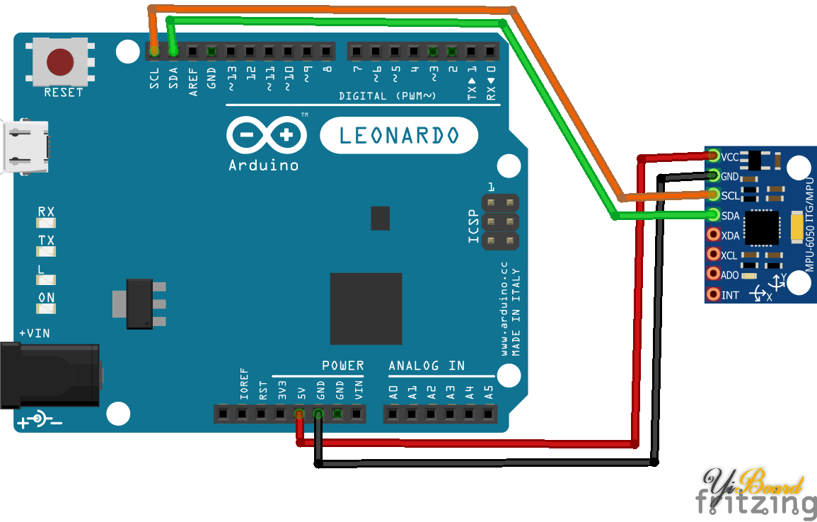

连接Arduino Leonardo和MPU6050
在下图所示的Fritzing图中展示了硬件的连接。
注意:由于mouse.h库仅适用于ATmega32U4芯片,因此仅基于ATmega32u4的芯片组可以支持此项目,例如Arduino Leonardo、Arduino Pro Mini等。
