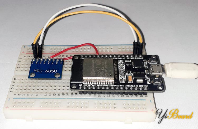

电路图
MPU6050加速度计和陀螺仪模块与ESP32连接的电路图如下。
MPU6050通过I2C协议与ESP32通信,所以我们只需要两根线来连接ESP32和MPU6050。 MPU6050的SCL和SDA引脚连接到ESP32的D22和D21引脚,MPU6050的VCC和GND引脚连接到ESP32的3.3V和GND。
