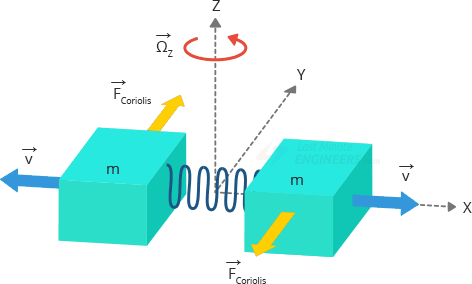

科里奥利效应
科里奥利效应(Coriolis Effect)指出,当质量 (m) 以速度 (v) 沿特定方向移动并施加外部角速率 (Ω)(红色箭头)时,科里奥利效应会产生一个力(黄色箭头),导致质量垂直移动。 该位移的值与应用的角速率直接相关。
考虑以恒定频率沿相反方向振荡的两个质量。 当施加角速率时,每个质量块产生的科里奥利效应方向相反,导致质量块之间的电容成比例变化。 通过测量这种电容变化,可以计算出角速率。

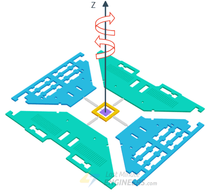

偏航模式(Yaw Mode):
当沿 Z 轴施加角速率时,M2和M4将沿相反方向水平移动。 这会导致偏航角发生变化,因此称为偏航模式。
每当检测到科里奥利效应时,驱动块的恒定运动将引起电容 (ΔC) 的变化,该变化由传感结构检测并转换为电压信号。

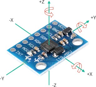

MPU6050模块的引脚分布
MPU6050模块的引脚分布如下所示:
VCC 为模块供电。
GND 是接地引脚。
SCL 是I2C接口的串行时钟引脚。
SDA 是I2C接口的串行数据引脚。
XDA 是外部I2C数据线。外部I2C总线用于连接外部传感器,例如磁力计。
XCL 是外部I2C时钟线。
AD0 允许您更改MPU6050模块的I2C地址。
INT 是中断输出引脚。

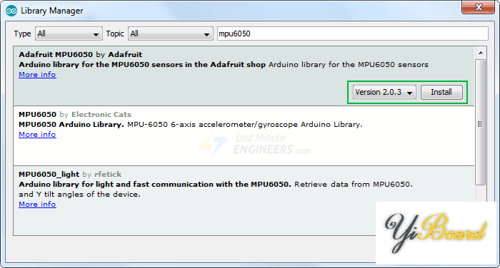

安装库
设置MPU6050 块以开始捕获设备的原始数据输出非常简单。 另一方面,将数据处理成有意义的东西更困难,但我们可以使用一些库。
要安装库,请导航到 Sketch > Include Library > Manage Libraries…等待库管理器下载库索引并更新已安装库的列表。
输入“mpu6050”筛选搜索结果。 查找Adafruit提供的Adafruit MPU6050库。 单击该条目,然后选择安装。
Adafruit MPU6050库在内部使用Adafruit Unified Sensor DriverAdafruit Bus IO Library库。 因此,在库管理器中搜索Adafruit Unified Sensor和 BusIO并安装它们。
