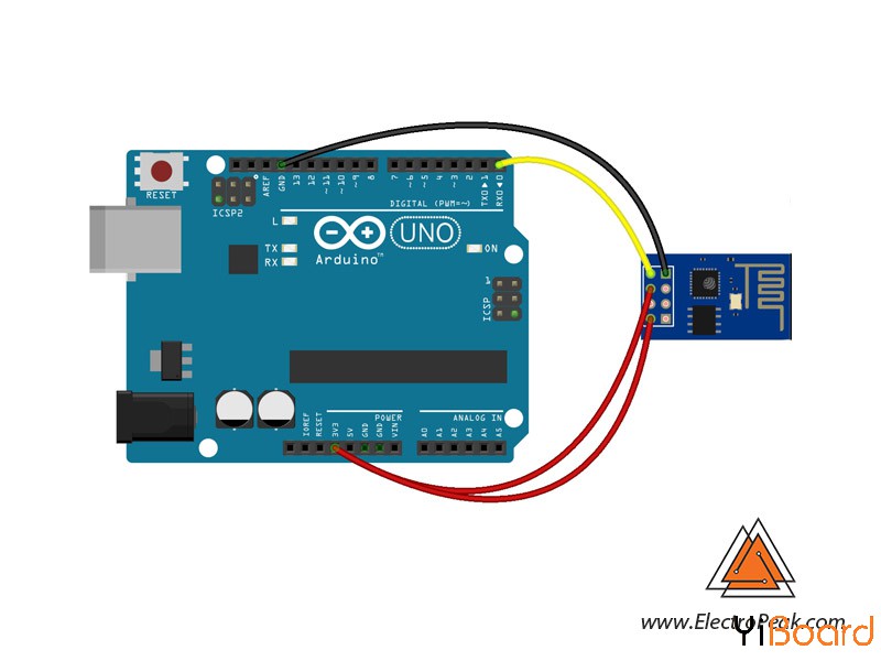

电路连接

在代码中,我们需要Firebase Arduino库,可以在此链接下载文件。您也可以Arduino连接到Firebase的其他示例。
