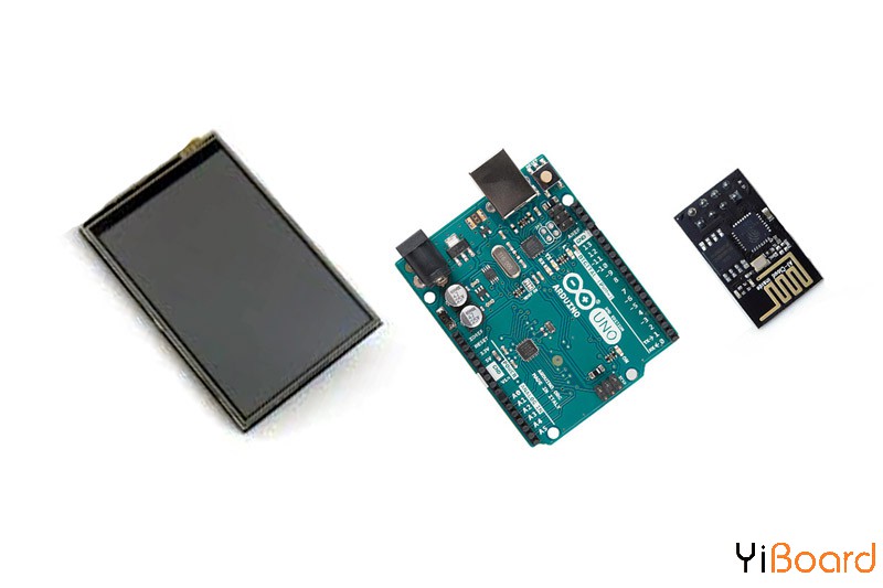

在本篇文章中,我们想要使用ESP8266、Arduino和3.5“TFT LCD创建一个WiFi热图。 ESP8266可以检测指定SSID(RSSI)的Wi-Fi信号。我们在这个项目中使用了ESP-01模块。将其中4个模块放在房间的四个角上。在收到ESP模块的信息后,我们将它们发送给Arduino进行分析和显示。

●    Arduino UNO R3开发板
●    3.5“TFT彩色显示屏模块
●    ESP8266 WiFi模块
●    Arduino IDE
