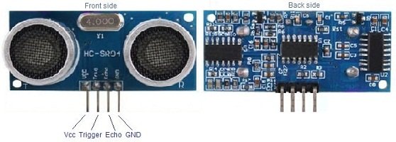

●    VCC:向该引脚施加5V电源电压。
●    Trigger:给该引脚提供10uS长脉冲以触发传输。在接收到有效的触发脉冲时,HR-SR04发出8个40KHz脉冲。测量这些脉冲反射回来所花费的时间并根据它计算距离。
●    Echo:在此引脚上,HC-SR04输出一个信号,其高电平时间与范围成正比。
●    Ground:该引脚接地。

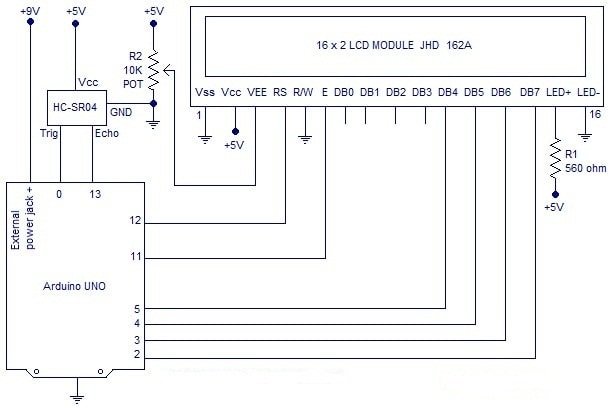

设置Arduino超声波测距仪的连接
如上图所示,将超声波传感器和LCD连接到Arduino开发板。

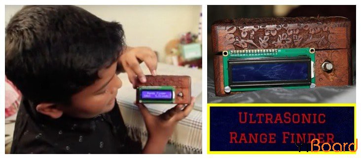

以上是电子部分的制作!您现在需要做的就是制作一个外壳。

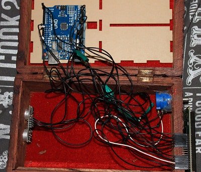

将所有电子设备整齐地装入您喜欢的盒子中,您就拥有了自己的Arduino超声波测距仪。我已将所有电子设备安装到备用木箱中,以下是一张照片。
将超声波传感器安装在一侧,显示屏安排在另一侧。现在可以测量距离了!
