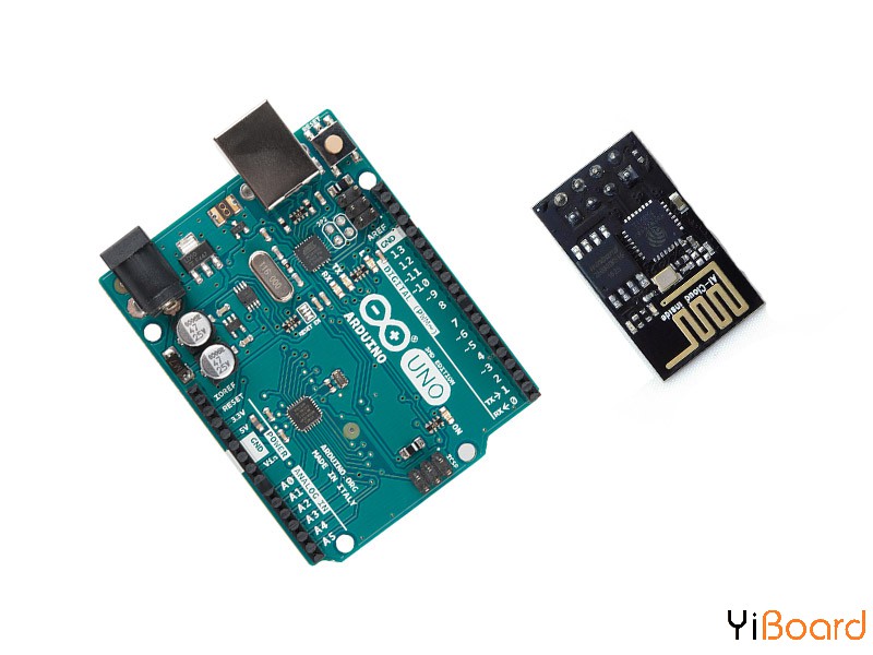

●    Arduino UNO R3开发板
●    带有PCB天线的ESP8266 WiFi模块

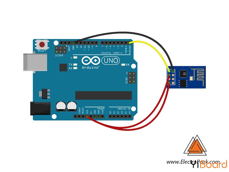

电路连接方式

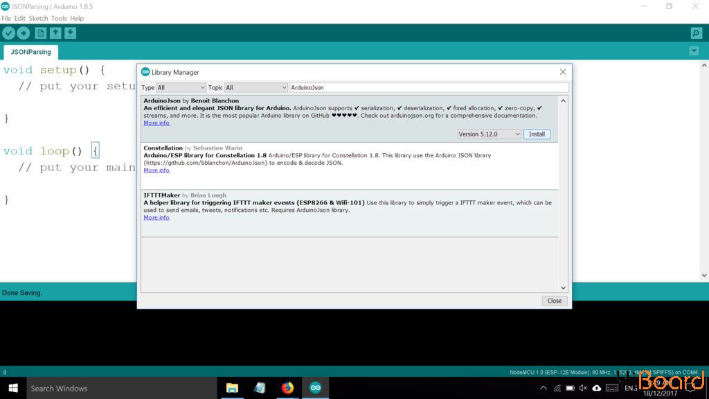

在使用ArduinoJson库之前,必须确保计算机上已安装该库。要进行快速检查,请转到Arduino IDE中的库管理器(Sketch > Include Library > Manage Libraries),然后在文本框中键入“ArduinoJson”,如果在库名称旁边看到绿色的“已安装”标签,这意味着你很高兴,你可以继续下一步。如果您没有看到标签,请单击框,您将看到“安装”按钮。点击安装,你就可以完成下一步了。
