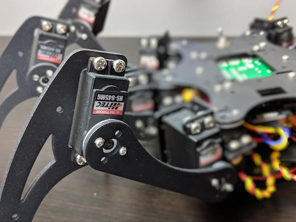

伺服系统广泛用于机器人,因为它们允许机器人控制器将关节定位到精确的角度。
因此,与上一节中讨论的有刷直流电机不同,可以通过施加不同的电压使其在特定的速度下运行,通过伺服电机,计算机发送一个信号,命令伺服电机移动到特定的角度:

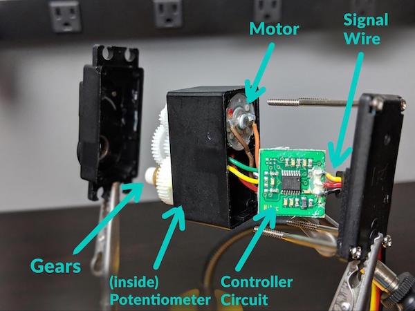

伺服电机的主要工作部件。
伺服电机的核心,即伺服内部的实际电机,是有刷直流电机,就像上面讨论的那样。
然而,除了有刷电机之外,还有一些其他部件使伺服系统与其他类型的电动机不同。这与定位有关。
在电机的顶部,在上盖下面,有一组齿轮。这些齿轮有两个主要目的:
1.    它们赋予电机机械优势,产生比电机输出更大的扭矩。
2.    齿轮将电动机和定位传感器连接在一起。在大多数伺服系统中,定位传感器是电位计。电位计允许伺服机构知道电机轴的精确角度。
最后,伺服电机由板载电路板控制,该板通过信号线将来自连接的计算机的命令转换为电机运动。
