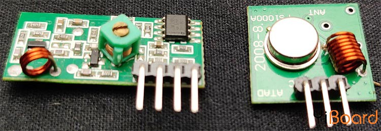

433MHz射频发送器和接收器模块
这些类型的RF模块在创客中非常受欢迎。由于其成本低廉且连接简单。这些模块最适合所有形式的短距离通信项目。这些模块是ASK(幅移键控)类型的RF模块,幅移键控(ASK)是幅度调制的一种形式,它将数字数据表示为载波幅度的变化。在ASK系统中,二进制符号1通过在T秒的比特持续时间内发送固定幅度的载波和固定频率来表示。如果信号值为1,则将发送载波信号;否则,将发送信号值0。这意味着当发送逻辑“零”时,它们通常不消耗功率。这种低功耗使其在电池供电的项目中非常有用。
433MHZ射频发射器
这种类型的模块非常小,有3个引脚:VCC、地和数据。还有一些模块带有额外的天线引脚。发射器模块的工作电压为3V-12V,该模块没有任何可调组件。该模块的主要优点之一是低电流消耗,它几乎需要零电流来发送位零。

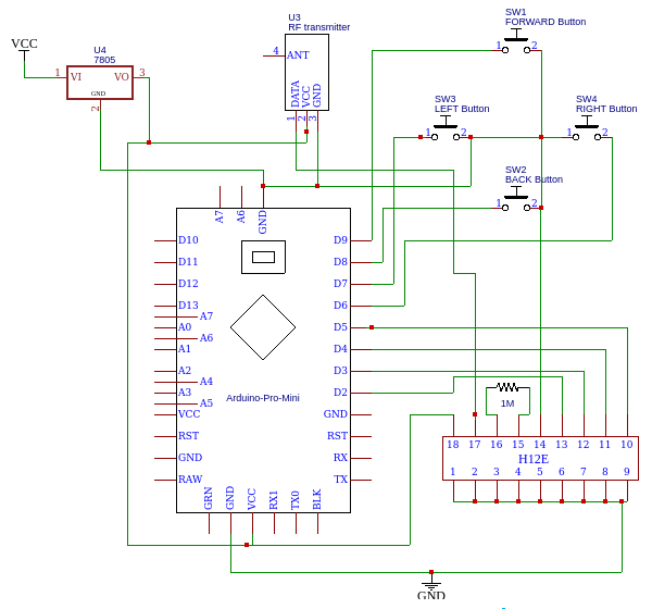

在上面的框图中,有四个按钮(控制按钮),这些按钮用于控制船的方向。分别是前进、后退、左和右。通过按钮,我们获得了控制船只的逻辑,但无法直接连接到编码器,这就是我们使用Arduino的原因。您可能会想为什么在这里使用Arduino,这仅仅是因为我们需要同时下拉编码器的两个并行数据输入,才能实现向前和向后移动,而仅通过按钮就无法实现。然后,编码器将到来的并行数据编码为串行输出。然后,我们可以借助RF发送器发送该串行数据。
Arduino遥控小船发射器的电路图
在上面的电路中,您可以看到所有四个按钮的一侧连接到Arduino(D6-D9)的四个数字引脚,而所有其他四个侧面都接地。当我们按下按钮时,相应的数字引脚变为逻辑低电平。 HT12E编码器的四个并行输入连接到Arduino(D2-D5)的另外四个数字引脚。因此,借助Arduino,我们可以确定编码器的输入。
编码器HT12E是12位编码器和并行输入-串行输出编码器。在12位中,有8位是地址位,可用于控制多个接收器。引脚A0-A7是地址输入引脚。在本文中,我们仅控制一个接收器,因此我们不需要更改其地址,因此我将所有地址引脚都接地了。如果要用一个发射器控制不同的接收器,则可以在此处使用DIP开关。 AD8-AD11是控制位输入。这些输入将控制HT12D解码器的D0-D3输出。我们需要连接一个振荡器进行通信,并且在5V操作下,振荡器频率应为3KHz。然后,对于5V,电阻值将为1.1MΩ。然后,我将HT12E的输出连接到发射器模块。

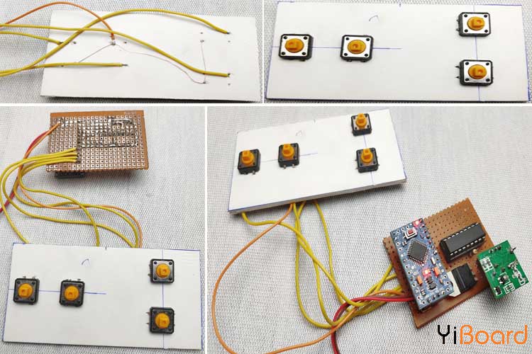

制作遥控小船发送电路
我将每个组件焊接在一块PCB面包板上。请记住,我们正在开发一个射频项目,因此有可能会遇到多种类型的干扰,因此请尽可能紧密地连接所有组件。另外,请尝试将所有东西焊接在焊盘上,而不要使用多余的电线。最后,将一根细电线连接到发射器模块,这将有助于增加总范围。
制作Arduino遥控小船发射器外壳
发射器需要有一个好看的外壳。我选择了4mm MDF薄板,也可以选择胶合板、泡沫薄板或硬纸板,然后从中切出两块,长度分别为10cm和宽5cm。然后标记了按钮的位置。我将方向按钮放在左侧,将前进、后退按钮放在右侧。在纸张的另一侧,我将按钮连接到主发送电路。请记住,一个普通的按钮有4个引脚,每侧有两个引脚。将一个引脚连接到Arduino,将另一个引脚连接到地。
连接所有这些东西之后,我将控制电路放在两个MDF板之间,并用一些长螺栓拧紧。
433Mhz接收器模块
该接收器也非常小巧,有4个引脚:VCC、接地,中间的两个引脚是数据输出。该模块的工作电压为5v。

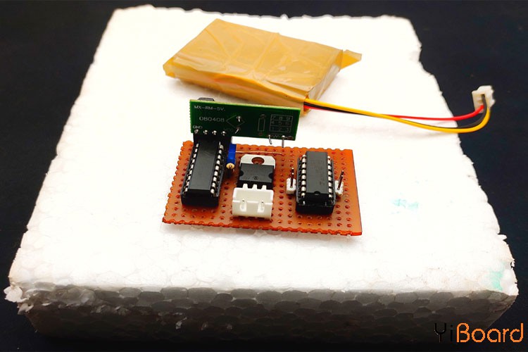

制作Arduino遥控小船的接收器电路
与发射器电路相同,将所有组件焊接在一块小的PCB面包板中,并尝试使用最少的导线。我使用的是5V电机,因此将电机驱动器的引脚8连接到5v。

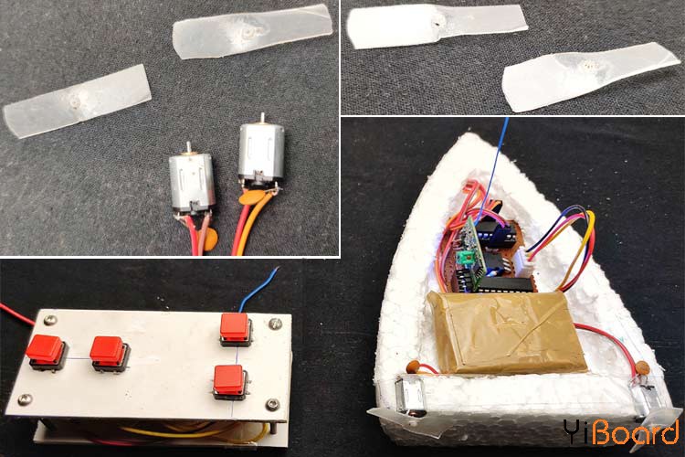

制作遥控小船
我尝试了不同的材料来制作船体。使用Thermocol Sheet我得到了更好的结果。所以我决定用Thermocol来制造船体。首先,我拿出一块3厘米厚的Thermocol片,并将接收器电路放在顶部,然后用Thermocol标记船的形状并切开。

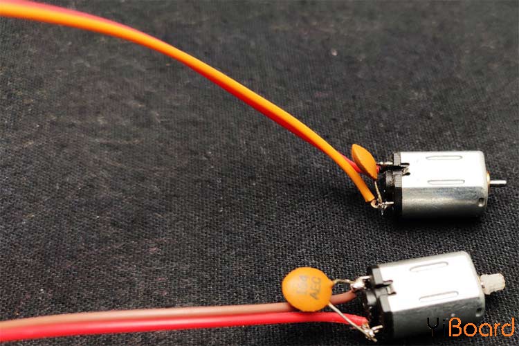

Arduino小船电机和推进器
选择正确的电动机非常重要,我选择了体积小且重量轻的5V,n20型普通直流电动机。
对于螺旋桨,我用塑料片制成螺旋桨。为了制作螺旋桨,首先,我取了一个小塑料片,并从中切下了两个小块,然后借助蜡烛加热将其弯曲。最后,我在马达中心放置了一个小孔,并将其固定在马达上。

故障排除:将船放在水面上,请检查船是否在正确移动,如果没有,改变电动机和螺旋桨的极性。
