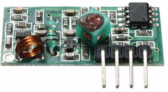

433 MHz发射器和接收器模块
这些模块因其低成本和易用性在创客和DIY爱好者中非常受欢迎。它们用于两个微控制器之间的所有短距离、半双工的通信形式,其中一个微控制器用作发送器,另一个微控制器用作接收器。这些模块是ASK(幅移键控)或OOK(开关键控)型RF模块,这意味着它们在发送逻辑“零”时通常不消耗功率,因此消耗的功率非常低。这种低功耗使其在基于电池的实施中非常有用。下面列出了一些发射器和接收器模块的规格。
433MHz发射器模块的规格
√    工作电压:3V – 12V
√    工作电流:最大小于40mA,最小9mA
√    谐振模式:(SAW)
√    调制模式:ASK
√    工作频率:433.92MHz
√    发射功率:25mWF
√    频率误差:+ 150kHz(max)
√    通讯速率:小于10Kbps
√    发射范围:90m(在开放空间)
433MHz接收器模块规格
√    工作电压:5.0VDC + 0.5V
√    工作电流:≤5.5mAmax
√    调制模式:OOK / ASK
√    工作频率:433.92MHz
√    带宽:2MHz
√    灵敏度:超过–100dBm(50Ω)

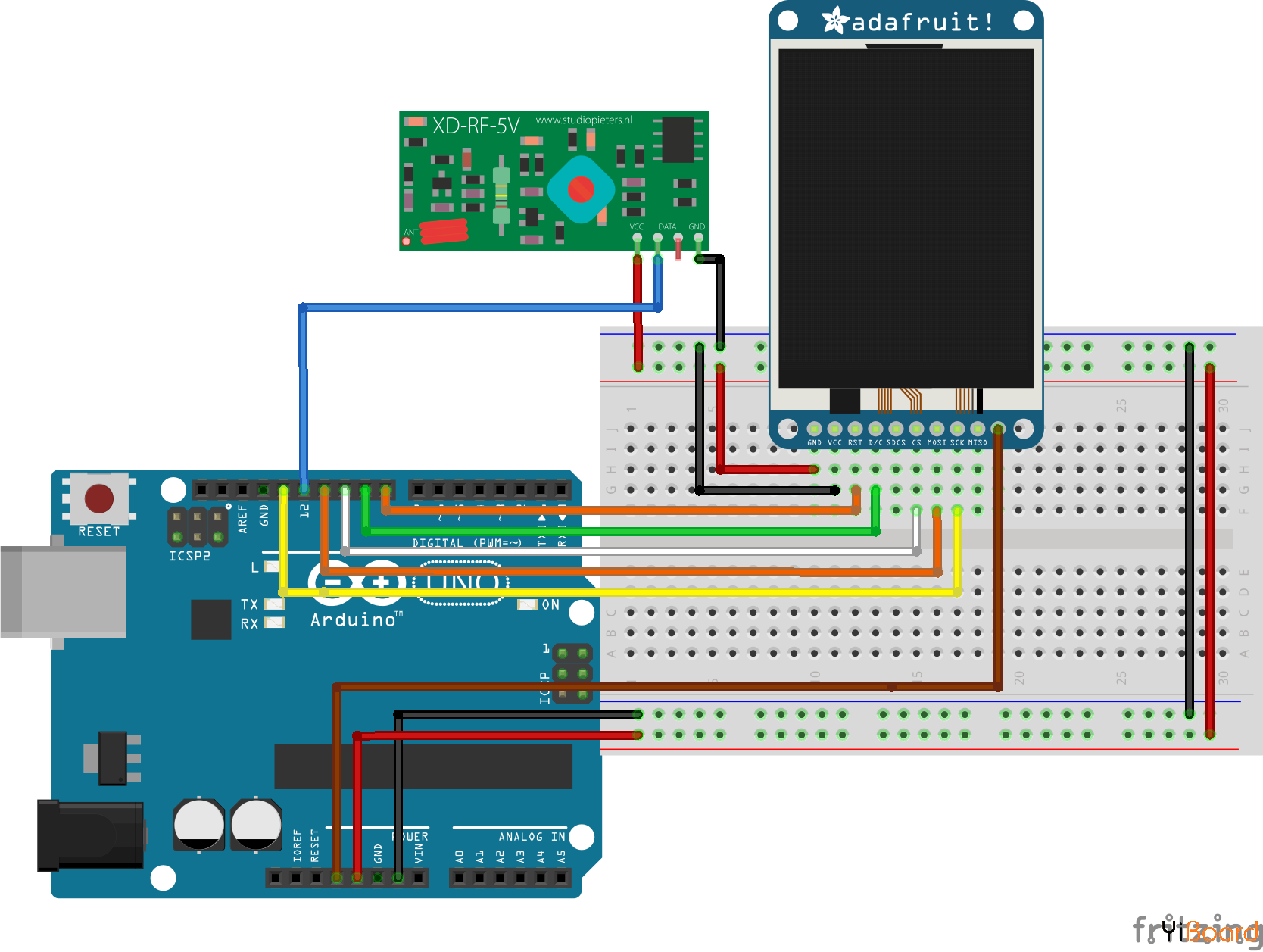

原理图
该项目有两个原理图。第一个用于发送器,该发送器获取环境的温度和湿度,并将其发送到项目的接收器,后者在显示屏上显示数据。
发送器电路原理图
发送器电路包括一个Arduino开发板、DHT22温湿度传感器以及433MHz RF发送器模块。当Arduino与计算机断开连接时,可以使用电池组为Arduino提供电源。如下图所示连接组件。
接收器电路原理图
接收器电路由433 MHz射频接收器模块、ST7735 1.8寸彩色TFT显示屏和Arduino Uno开发板组成。如下图所示连接组件。
