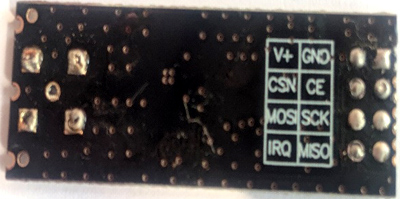

最重要的是,NRF24L01信号不会与其他对讲机系统重叠或交叉,例如警察对讲机和铁路对讲机,并且不会干扰其他对讲机。一个nrf24l01模块可以在其他6个nrf24l01模块处于接收状态时与它们进行通信。而且,它是一个低功耗模块,这是一个额外的优势。 NRF24L01模块有两种类型,它们是广泛使用和常用的,一种是NRF24L01 +,另一种是带有内置天线的NRF24L01 + PA + LNA(如下所示)。
NRF24L01 +带有一个内置天线,射程只有100米。仅适用于室内使用,不适用于室外长途通信。而且,如果在发射器和接收器之间存在隔离墙,则信号传输非常差。带有外部天线的NRF24L01 + PA + LNA具有一个PA,可以在传输之前增强信号的功率。 LNA代表低噪声放大器。显然,可以滤除噪声并增强从天线接收到的信号的极弱和不确定的低电平。它有助于产生有用的信号电平,并具有2dB的外部天线,通过它可以传输1000米的空中覆盖范围,因此非常适合我们的户外对讲机通信项目。

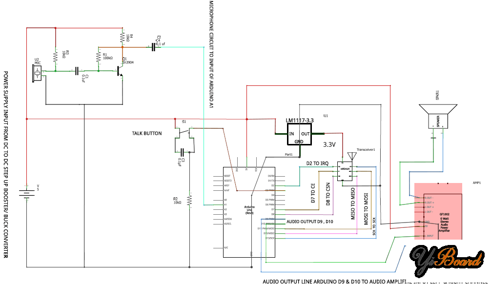

下图显示了Arduino对讲机的完整电路图。电路图显示了所有连接,包括PTT按钮、麦克风电路和立体声音频输出。

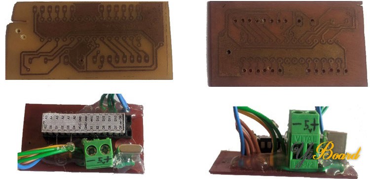

第1步:首先定制PCB和Arduino Atmega328开发板。我已将IC Atmega328p放在编程器上并对其进行了编程,然后上传了代码。然后,我在(PB6、PB7)引脚9和10的Atmega328p IC上添加了16 MHz晶振。定制PCB和组装电路板的图片如下所示。
第2步:按照电路图所示的顺序连接NRF24L01模块。 CE到数字引脚7,CSN到引脚8,SCK到数字引脚13,MOSI到数字引脚11,MISO到数字引脚12,IRQ到数字引脚2。

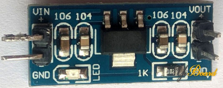

电源部分,我们需要先将电压从5伏降至3.3v,同时保持良好的电流稳定性。另外,您必须在nrf24l01模块的VCC和接地上放置一个100nF电容器。因此,我使用了3.3伏电压调节器AMS1117,该模块还可以减小您的项目规模。
如果您想自己制作该稳压器板,则只需购买3.3伏稳压器IC,并且可以通过添加一些电容、输入和输出电阻,因为这对RF模块来说非常重要,因为它是敏感器件。
第3步:您可以购买声音传感器或制作简单的麦克风电路,如电路图所示。它仅由一个晶体管2n3904 NPN晶体管组成。下图显示了自制麦克风电路。
为了更好地理解,我用组件值对整个连接进行了另一种表示,如下所示
第4步:对于从您的微控制器数字引脚9和10到音频放大器的连接,我使用了PAM8403立体声音频放大器,因为默认情况下Arduino音频输出非常低,因此我们需要一个放大器。该模块可以轻松驱动两个笔记本电脑扬声器,并且价格非常低廉。此外,它还带有SMD封装的功能非常强大的音频放大器,所需空间很小。 PAM8403音频放大器模块如下所示。
连接非常简单,需要使用3.7V至5V电源为音频放大器供电。Arduino引脚9和10的左声道和右声道音频输入以及接地引脚应作为此放大器模块的输入,如电路图所示。本文只使用了一个4英寸8欧姆扬声器,只使用了右声道输出。

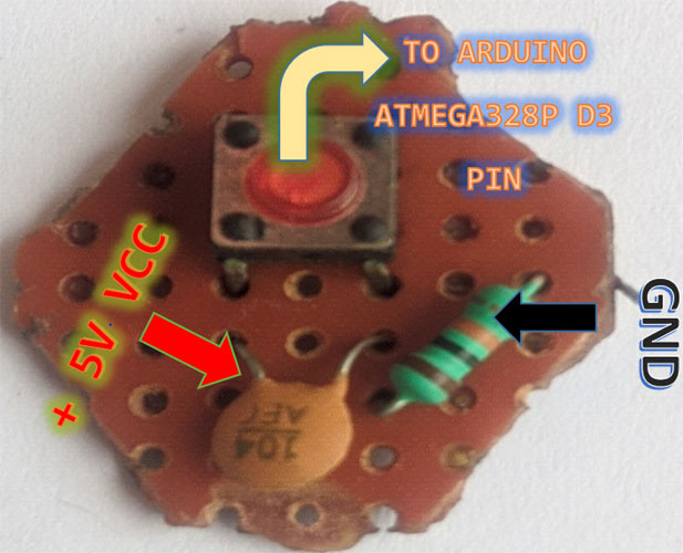

第5步:接下来,我使用一个简单的按钮构建了PTT开关。我添加了一个104PF或0.1uf电容器来防止按下开关时开关弹跳。代码中将中断的引脚分配给引脚4,因此引脚4现在直接与Arduino数字引脚D3连接。
NRF24L01 + PA + LNA在传输音频信号或DATA数据包时会消耗更多功率,因此会消耗更多电流。突然按下PTT按钮时,功耗会增加。要处理突然增加的负载,必须在+ vcc和地上使用100nF电容器,以确保NRF24L01 + PA + LNA模块的传输稳定性。
当按下开关时,Arduino板在其引脚D3上收到一个Arduino中断。在程序中,我们将声明Arduino的数字引脚3不断检查其输入电压。如果输入电压低,则将对讲机保持在接收模式;如果数字引脚号3高,则将对讲机切换到发送模式,以通过微控制器发送麦克风过程拾取的语音信号,然后通过NRF24L01 + PA + LNA带有外部天线发送。

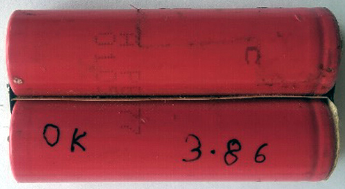

第6步:电源部分,本文选择了这款锂离子电池。为了给所有组件供电,例如Arduino IC Atmega328p、NRF24L01 + PA + LNA、音频放大器,本文使用了两组锂离子电池,如下所示。
优质电池的电压电平为3.8v至4.2伏,充电电压仅为4v至4.2伏。这些电池非常普遍地用于便携式电子设备和电动车辆中。但是,锂离子电池单体不如其他电池那样坚固,它们需要防止过充电和过快放电的保护,这意味着充电/放电电流和电压应保持在安全范围内。因此,我使用了最新的锂离子电池充电模块-TP4056。

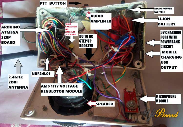

搭建好电路后,您可以将其组装在一个小机箱中。用一个塑料盒放置电路,如下图所示
