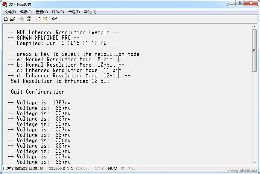

在进行设备调试时,如果没有虚拟串口的功能,一般都是使用MCU的串口连接至PC,在PC端的串口助手软件查看数据。这样除了一根电源线外还需要一根串口通讯线。虚拟串口的优势在于MCU的串口集成到仿真器里面,减少物理间的连接。
安装完EDBG驱动后,在设备管理器中会看到EDBG虚拟的串口号。使用SAM4N Xplained测试了一下EDBG的虚拟串口功能。SAM4N开发板上的 EDBG 具有虚拟串口的功能,可以很方便的进行设备间的通信。在原理图中可以看到,EDBG的硬件接口连接到了MCU的UART0。
使用AS6.2提供的ADC例程进行了测试,串口接收数据如下:
注意:在EDBG使用手册中提到通讯过程中需要DTR信号,所以部分串口工具不能适用。目前,Putty、超级终端可以正常使用,串口助手、SSCOM不能使用。
