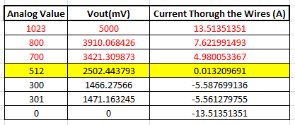

我们将使用Arduino的模拟引脚读取模块的输出电压(Vout),当没有电流流过电线时,输出电压为512(2500mV)。当电流沿负方向流动时,该值将减小,并且随着电流在正方向上流动,该值将增加。下表将帮助您了解输出电压和ADC值如何根据流过电线的电流而变化。
这些值是根据ACS712数据表中给出的信息计算的。您还可以使用以下公式计算它们:
  1. Vout Voltage(mV) = (ADC Value/  1023)*5000
  2. Current Through the Wire (A) = (Vout(mv)-2500)/185

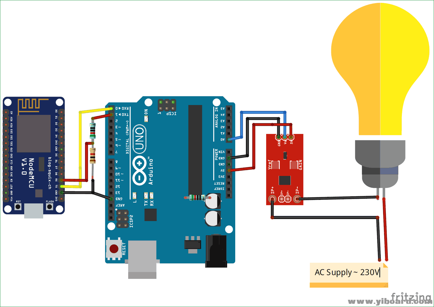

以上给出了使用Arduino和NodeMCU制作的基于物联网的电能表的电路图,与ESP12的连接方式如下:
连接ESP12的Rx - > Arduino的Tx。
连接ESP12的Tx - > Arduino的Rx。
在NodeMCU(ESP12)中有一个模拟引脚,我们可以使用该引脚,但ESP系列的引脚可以输入最高3.3伏的电压。由于我们使用的电流传感器可以提供高达5伏的电压,因此可能会损坏Wi-Fi模块,这就是我们不使用独立NodeMCU的原因。
为了使电流传感器输出3.3V而不是5V,我们不能在电流传感器和NodeMCU的模拟引脚之间使用分压电路,因为正如我们上面讨论的那样,在2.5V输出电流传感器时,电流为0Amp。
因此,Arduino将通过模拟引脚读取当前传感器值,并使用串行通信将其发送到Wi-Fi模块ESP12。在NodeMCU的接收引脚上使用分压电路,使接收器引脚可以达到3.3电压电平。

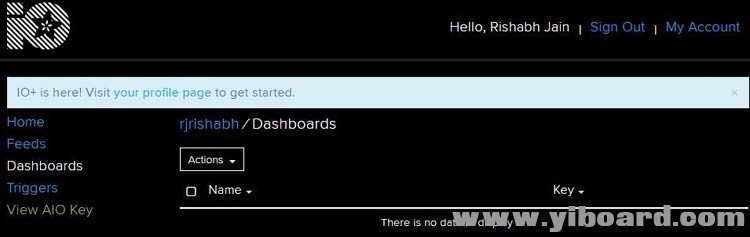

第1步: - 使用您的凭据登录Adafruit IO,或者如果您没有帐户,请注册一个账户。

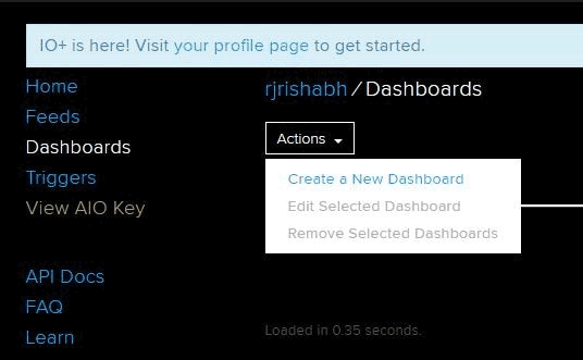

第2步:点击My account -> Dashboard
第3步:单击Actions,然后单击Create a New Dashboard。

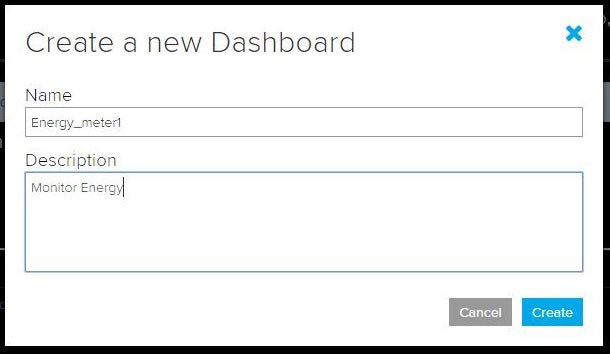

第4步:为您的Feed提供名称和说明,然后单击Create。

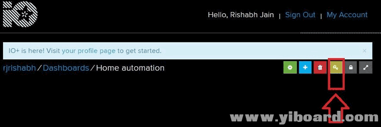

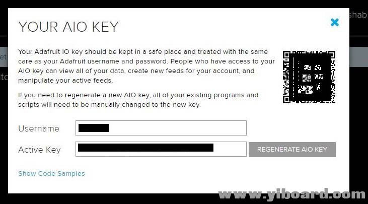

第5步:单击Key按钮,并记下AIO Keys,我们将在代码中使用此密钥。

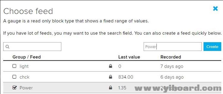

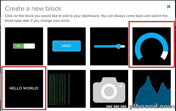

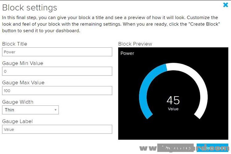

第6步:单击“+”按钮创建一个新块,然后单击Gauge以显示电量使用情况。您还可以使用简单的文本框来显示电量。
第7步:现在,输入Feed的名称,然后单击“Create”。然后选择Feed并单击Next步骤。
第8步:在Block Setting块设置中,分别填写最小值和最大值为0和100,或者您可以根据需要进行修改。
第9步:成功创建了电量的Feed。现在,通过单击“+”符号创建显示Bill的Feed。

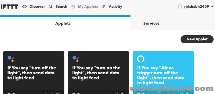

在IFTTT中创建小程序,用于触发电能表的SMS /电子邮件
第1步:使用您的凭据登录IFTTT。
第2步:在我的小程序上,单击“New Applet”.
第3步:点击+ this
第4步:搜索AdaFruit并单击它。

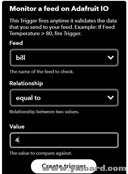

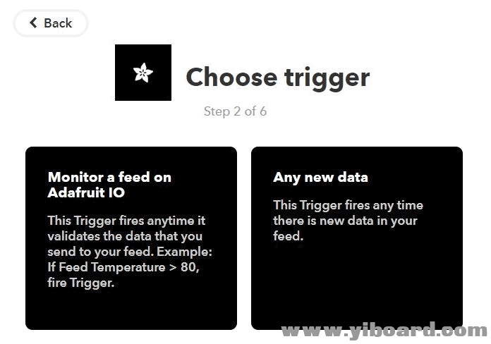

第5步:单击监控AdaFruit IO上的Feed。
第6步:选择Feed作为帐单,将Relationship作为“等于”以及您想要电子邮件的阈值。单击“Create action”。我用4作为我的阈值触发值。

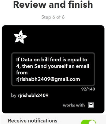

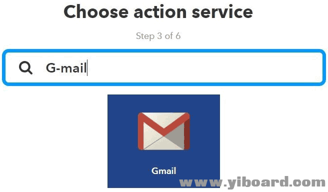

第7步:点击+this。搜索G-mail并单击它并使用您的g-mail凭据登录。
第8步:点击send yourself an email。

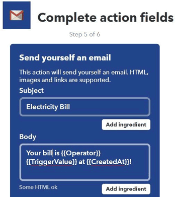

第9步:如图所示编写主题和正文,然后单击以创建。
第10步:方法已经准备就绪。检查,然后单击Finish。

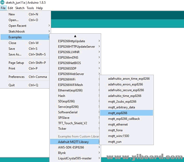

对于本部分的代码,我们需要AdaFruit MQTT库,可以从此链接下载。
现在,打开Arduino IDE。转到examples -> AdaFruit MQTT library -> mqtt_esp8266
我们将根据AIO密钥和Wi-Fi凭证以及来自Arduino的传入串行数据编辑此代码。

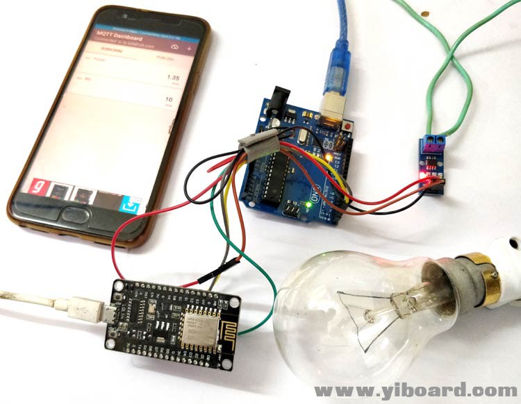

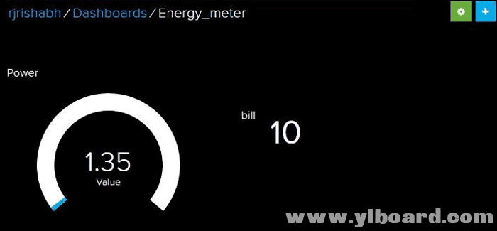

现在,将代码上传到两个开发板。按照电路图和Open io.adafruit.com中所示连接硬件。打开刚刚创建的仪表板dashboard。您将看到功耗和电费账单正在更新。

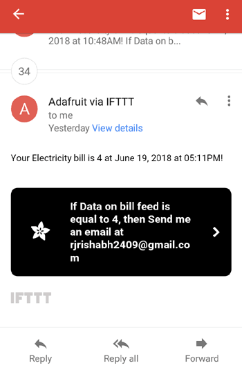

当您的账单达到4卢比时,您将收到这样的电子邮件。

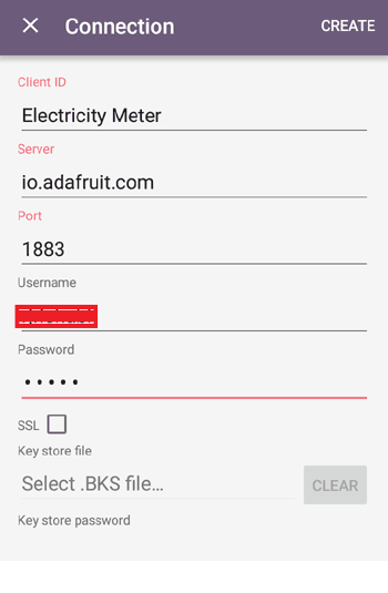

第1步:打开应用程序,然后单击“+”符号。填写Client ID。服务器和端口保持和屏幕截图保持一致。您将从AdaFruit IO仪表板获取用户名和密码(活动密钥),如下所示。
Active Key是您的密码。

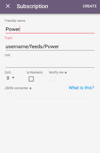

步骤2:选择Electricity Meter,然后选择Subscribe。在订阅中,给名称和主题起个名字。主题格式为“yourusername”/ feeds /'feedname',然后点击“Create”。
第3步:以同样的方式,制作bill feed订阅。

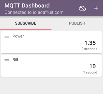

第4步:当您的设备消耗能量时,更新的值将显示在Power和Bill下。
以上内容就是创建智能电能表的方法,它不仅可以在世界任何地方进行监控,还可以在电量消耗较高时触发电子邮件。
