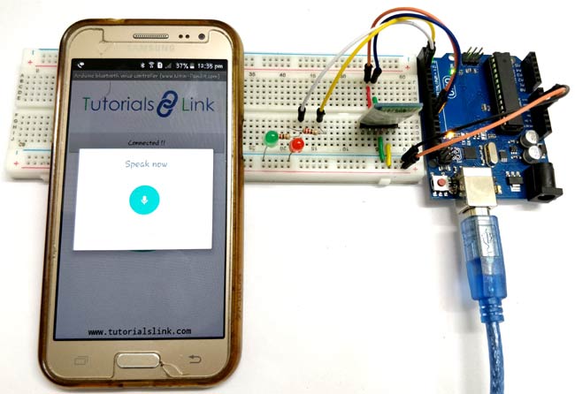

使用语音命令控制LED指示灯看上去似乎是一项难以实现的功能,但实际上它很容易,我们可以快速实现它。我们只需要一个Arduino UNO开发板与HC-06蓝牙模块进行串行通信,以及使用一台智能手机将语音命令发送到蓝牙模块HC-06。为了接收语音命令,我们使用“Arduino蓝牙语音控制器”的Android应用程序,您可以从Play商店下载(链接在文章下面给出)。

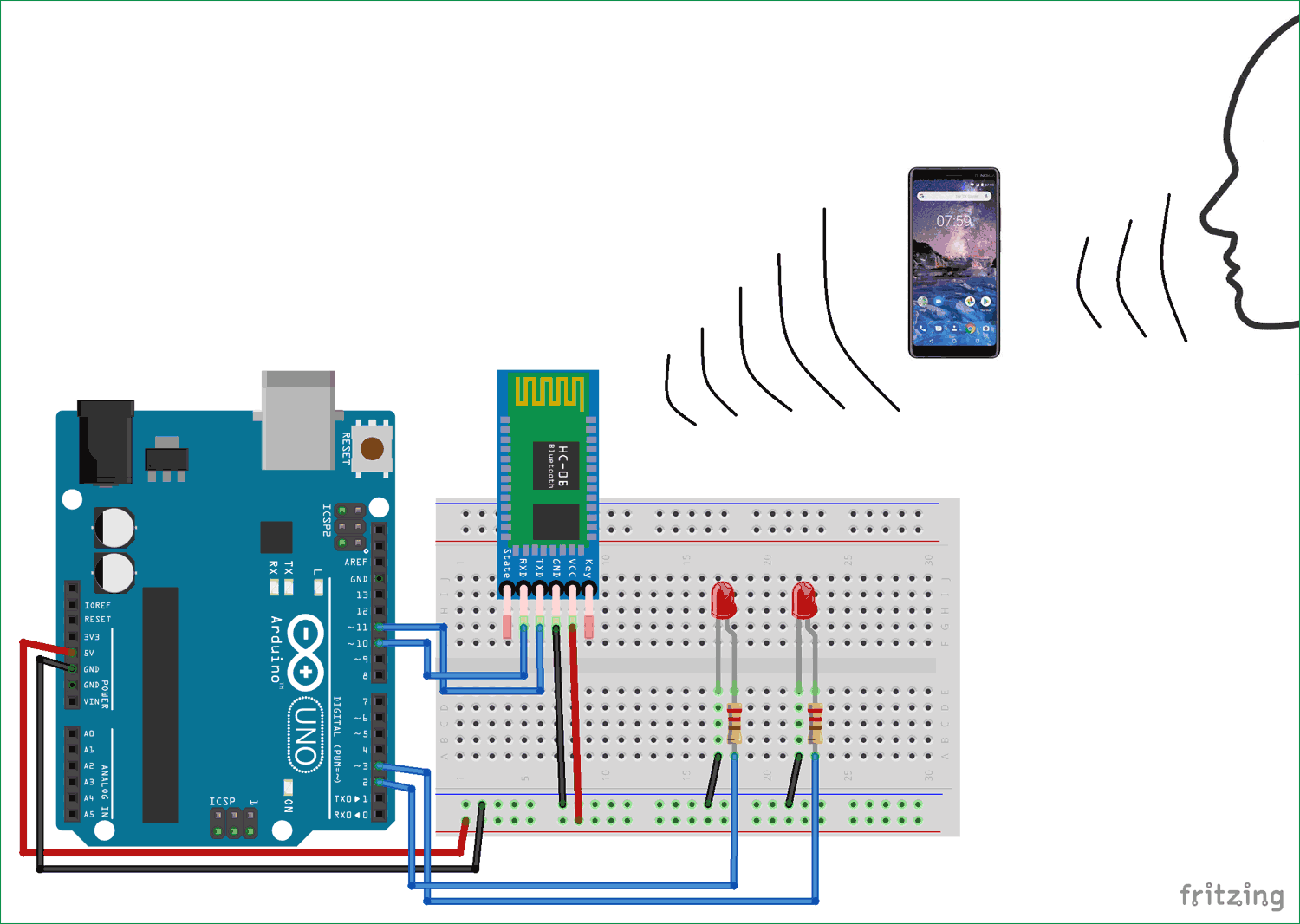

该语音控制LED指示灯的电路图如下,在Arduino UNO中上传代码时,断开Rx和Tx引脚并在代码上传后重新连接。

第1步: - 按照电路图连接所有组件;上传代码时断开Rx和Tx引脚。
第2步: - 在Play商店下载免费的“Arduino蓝牙语音控制器”应用程序。
第3步: - 打开应用程序,并按照下面的图像进行操作,首先点击“连接到蓝牙设备”并选择您的蓝牙模块,并检查它是否连接。然后点击麦克风图标发言并发送语音命令到HC-06模块。
注意:当您首次使用智能手机连接蓝牙模块时,它会询问密码,使用0000或1234。
第4步: - 设置好所有东西后,您只需使用应用程序发送语音命令,该应用程序将进一步发送至蓝牙模块HC-06,然后HC-06与Arduino UNO进行串行通信,然后执行任务根据命令。下面显示了命令和接收命令后要执行的动作:
