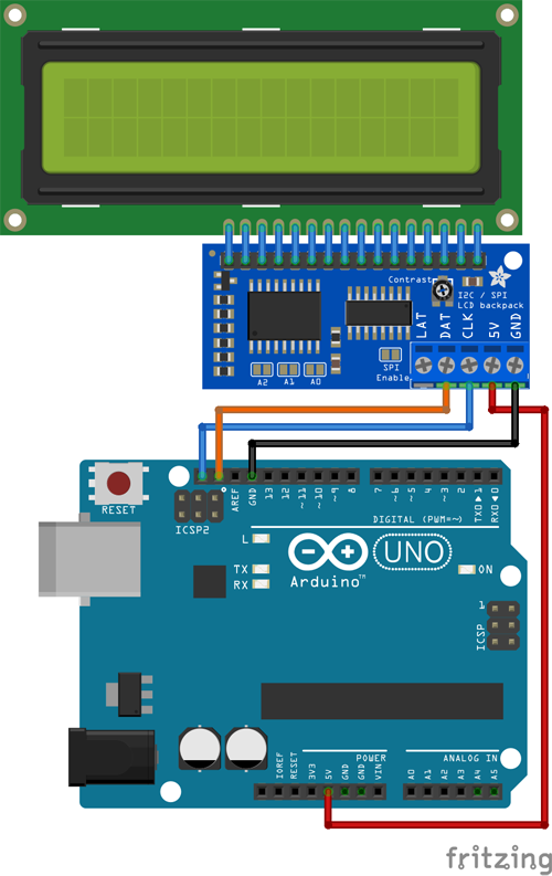

LCD液晶显示屏与驱动器之间需要很多连线才能正常工作。总是关注于这些连线可能令人特别心烦。幸运的是,Adafruit推出了一款可与大多数LCD配合使用的I2C / SPI LCD背板。该背板可方便地将微控制器和LCD之间的连线数量减少到4个。
我一直喜欢使用Fritzing制作接线图,后者是著名的开源原理图捕获和PCB布线软件。您可以使用以下链接下载Fritzing(可选):http://fritzing.org/home/
LCD上的引脚1连接到LCD背板上的引脚1。其余引脚按顺序连接。这可以在面包板上完成,或者可以像我一样将背板焊接到LCD上。
I2C和SPI是两种非常流行的串行接口总线。本教程将介绍使用I2C将Arduino连接到LCD背板,但LCD背板也可以使用SPI接口。您可以通过跳接背板上的焊接跳线来设置I2C地址(A0、A1、A2)或启用SPI。本教程中,使用I2C的唯一器件是LCD背板,所以我们不需要更改当前配置。也就是说LCD背板的I2C地址是0(0x00)。
要将LCD背包连接到Arduino,将5V和Arduino上的接地引脚连接到LCD背板上的5V和接地引脚。这将为LCD和LCD背板提供电源。注意:LCD需要5V最低才能正常工作。接下来的两个连接是串行数据和串行时钟。串行时钟连接(橙色线)位于Arduino上的SCL引脚和背板上的CLK引脚之间。串行数据连接(蓝线)位于Arduino上的SDA引脚和背板上的DAT引脚之间。

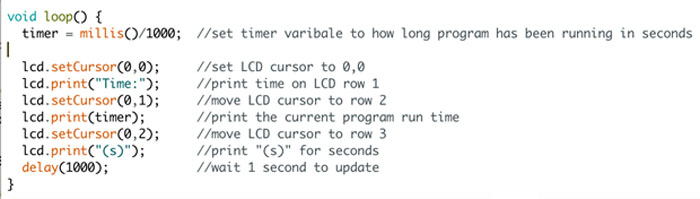

loop()函数
代码的loop()函数部分使用millis()函数并除以1000来计算程序运行的时间。然后代码使用print和setCursor函数在LCD上显示编程时间。loop函数然后等待一秒钟,然后重复。

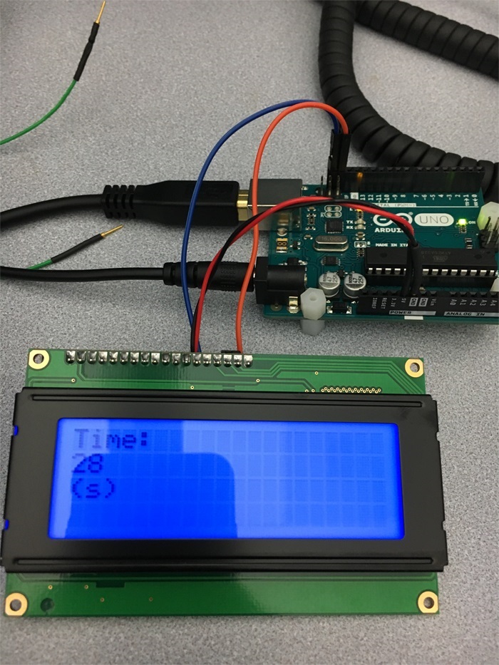

将代码上传到Arduino。确保Arduinol连接到9V电源适配器,因为通使用USB供电不能够同时为Arduino和LCD显示屏供电。一旦程序开始运行,您应该在LCD显示屏上看到“TEST”,表示程序运行到Setup函数。当程序运行到loop函数时,您将看到时间程序显示并每秒更新一次。恭喜!您现在拥有一个易于使用的Arduino开发板液晶显示屏,并可将其用作未来项目的显示屏。需要注意的一点是:I2C是一个很慢的总线,如果你不断更新LCD,你将没有太多时间让控制器执行其他任务。
