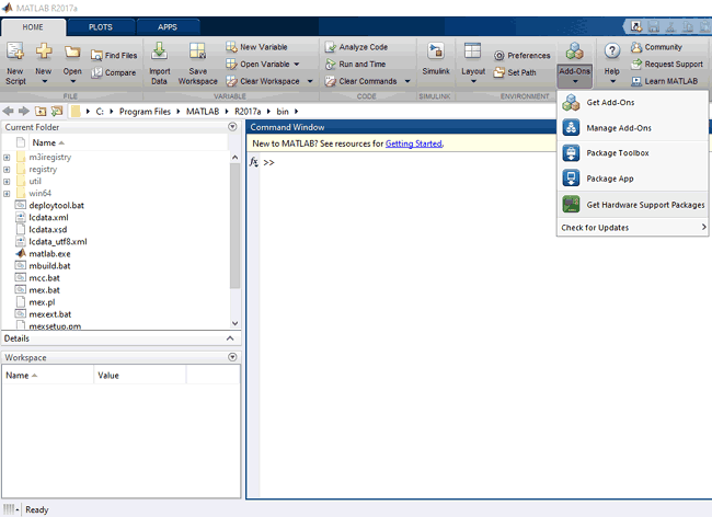

第1步、  启动MATLAB(请使用最新版本)。

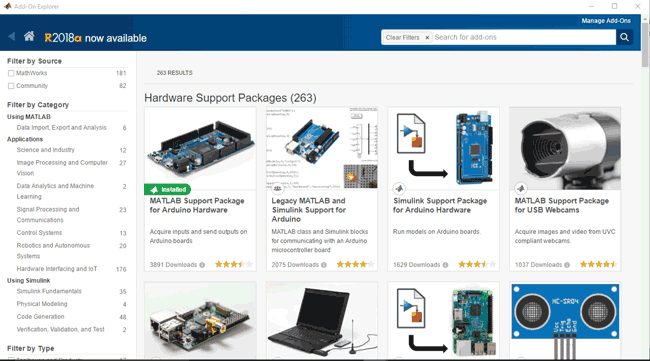

第2步、   在Environment部分中,选择Add-Ons> Get Hardware Support Packages。
In-the-Environment-section-select-Add-Ons -Get-Hardware-Support-Packages.png
第3步、    出现Add-On浏览窗口。
第4步、    点击MATLAB Support Package for Arduino Hardware。
第5步、    单击Install,现在安装程序会要求您登录到您的MathWorks帐户。如果您没有MathWorks帐户,则可以在安装期间创建一个帐户。
第6步、    登录后,接受许可协议并继续安装。
第7步、    等待软件包下载并安装。
第8步、    现在您已经成功安装了MATLAB的Arduino支持包。

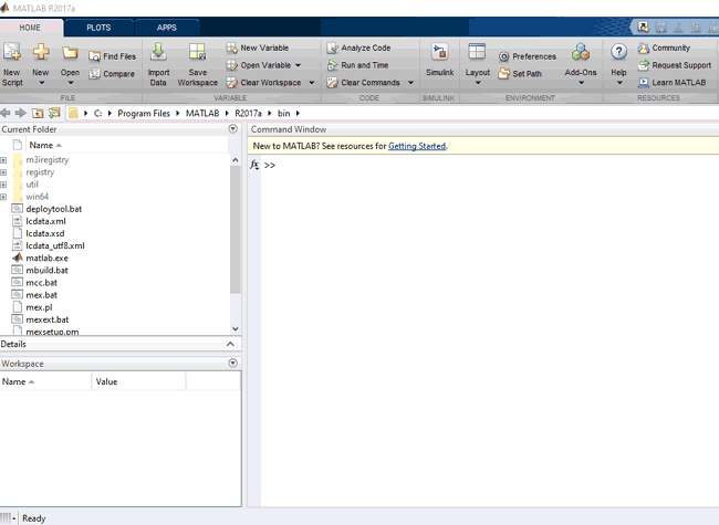

1.    打开MATLAB。

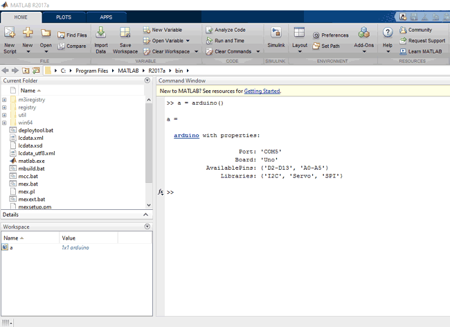

2.    将Arduino连接到PC。
3.    在MATLAB命令窗口中键入以下命令。
  1. a = arduino()
4.    如果我们有多个Arduino连接到PC,那么我们可以使用以下命令指定它连接到的开发板型号和COM端口。
  1. a = arduino( ‘COM5’ , ‘uno’ )
5.    输入上述命令后,MATLAB会尝试与您的Arduino进行通信,如果成功,MATLAB将显示连接到PC的Arduino开发板的属性。
6.    现在我们可以在工作区中看到变量'a',它是MATLAB arduino对象。要清除对象,我们可以使用以下命令。
  1. clear a
该命令会从工作区中移除Arduino对象。

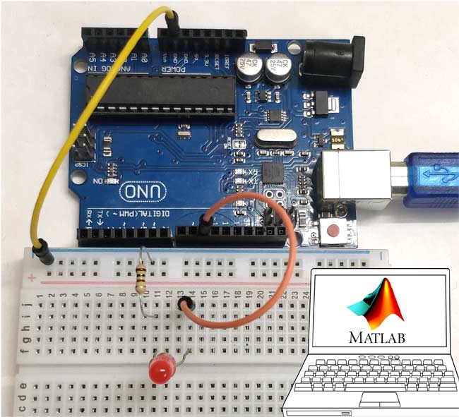

2.    将您的Arduino连接到PC。

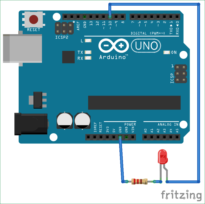

3.    按照原理图中所示制作电路。

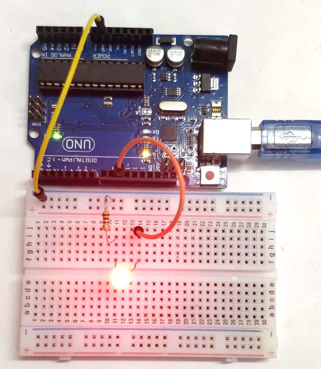

4.    打开你的.m代码。
5.    保存并运行。
6.    LED开始闪烁。
7.    闪烁5次后,LED熄灭。
代码非常简单,在本文的末尾列出了完整代码,将其复制并以.m扩展名保存在文件中。您可以浏览一下代码并根据您的要求进行自定义。
