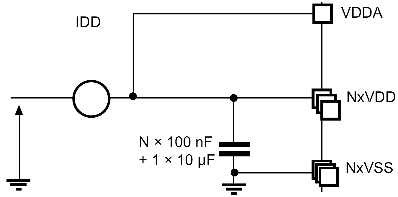

STM32L053数据手册的第6.1.8节显示,测量MCU的电流功耗的首选方法是高端采样方案(图2)。也就是说,电流采样装置位于电源和负载(MCU)之间。 STM32L053探索板使用这种方法来实现其电流的测量功能。简而言之,该功能允许用户使用自己的电流测量仪器或使用板载电流测量模块来测量STM32L053C8所消耗的电流。
图2:STM32L053数据表建议的电流消耗测量方案

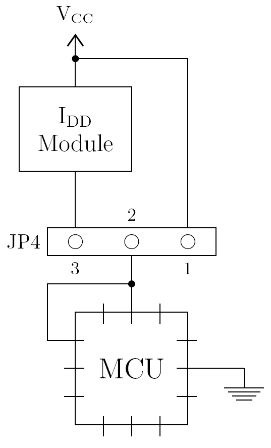

Discovery探索板上的跳线JP4可以启用或禁用IDD测量功能。图3是JP4如何指示电流的高级表示。如果跳线放置在引脚1和2(OFF位置)上,则VCC直接连接到MCU,并且不能测量电流。如果跳线放置在引脚2和3(ON位置)上,则电流将从VCC流过IDD测量模块,然后流向MCU。在此配置中,MCU可以与模块通信并请求瞬时电流消耗。
为了使用外部设备(如电流表)测量电流,跳线应完全移除。然后,仪器的引线应放置在引脚1和2,以实现电路,并仍符合高端采样方案。
图3:JP4连接的高级表示

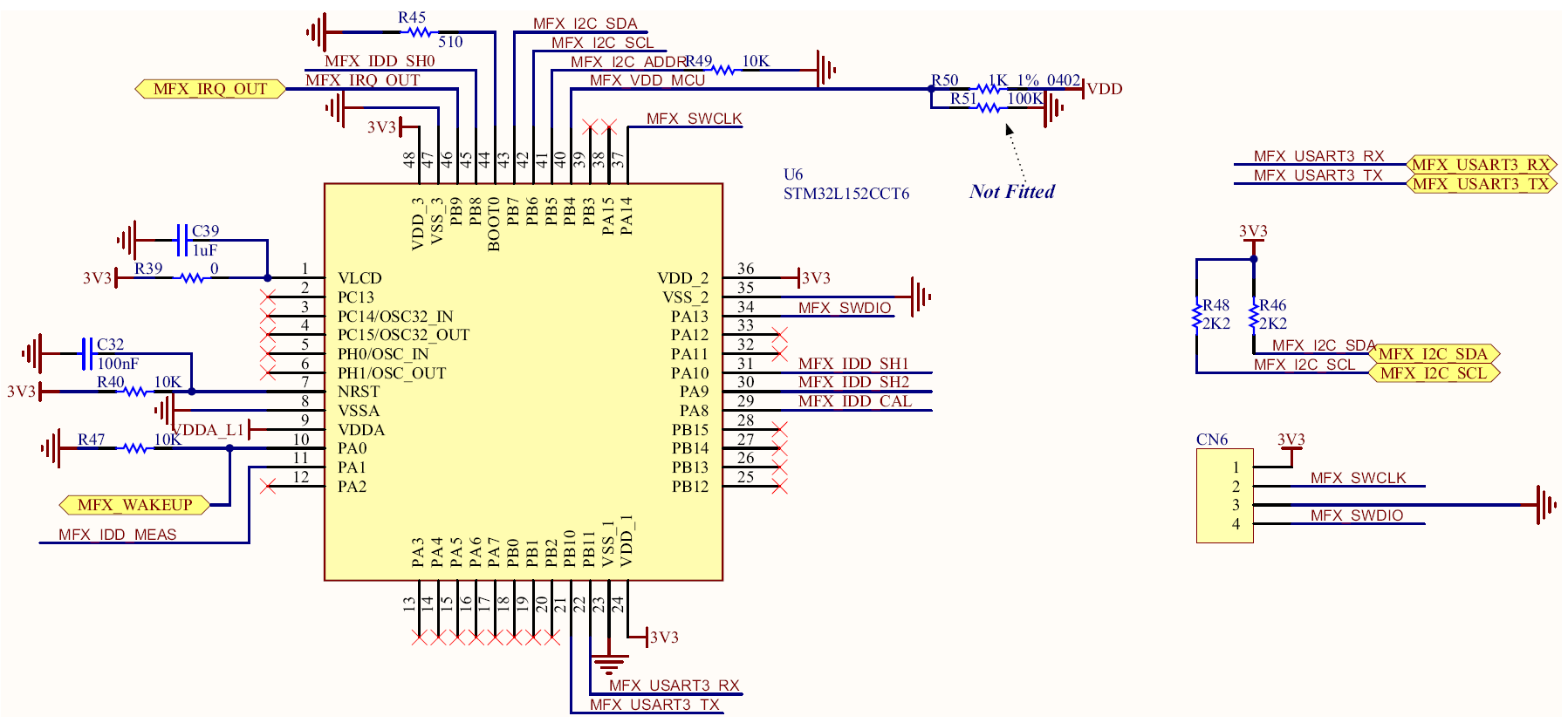

MFX只是一个装载固件的STM32L152芯片,允许它充当触摸屏驱动器,I / O扩展器和IDD控制器。为了从主MCU(STM32L053C8)中提取上述电流测量电路,只有最后一个功能被利用在STM32L053探索板上。使用I2C总线,MCU可以通过配置mfxstm32l152.h文件中定义的寄存器来控制MFX(地址0x84)。该文件是STM32CubeL0包的一部分,可以通过导航到en.stm32cubel0 / STM32Cube_FW_L0_V1.6.0 / Drivers / BSP / Components / mfxstm32l152找到。本节末尾提供的名为“MFXSTM32L152_registers.xlsx”的Excel文档是MFX公共寄存器和IDD控制寄存器的寄存器映射。
图5显示了MFX原理图。注意图5和图4之间共享的网络标签,它揭示了MFX如何与电阻网络连接。然而,更重要的是,这些标签是用黄色填充的六边形包围的。这些是用于与发现板上的其他芯片接口的双向端口。具体来说,MFX_I2C_SDA、MFX_I2C_SCL、MFX_IRQ_OUT和MFX_WAKEUP端口实现MFX和MCU之间的通信。这些端口分别连接到STM32L053C8的引脚PB9、PB8、PC13和PA1。
图5:MFX接线图(摘自Discovery板用户手册第37页)
