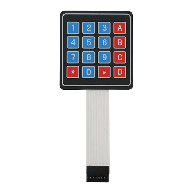

1.    Arduino开发板
2.    GSM模块SIM900A
3.   16x2 LCD显示屏
4.    4x4矩阵键盘

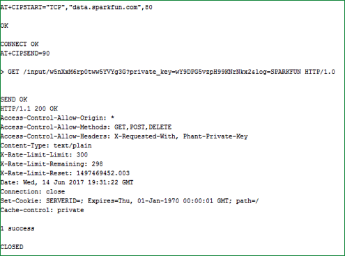

  7. AT + CIPSTART =“TCP”,“SERVER IP”,“PORT”: - 用于创建与我们提供的服务器的TCP连接代替SERVER IP
  8. AT + CIPSEND: - 该命令用于向服务器发送数据。输入后,此命令服务器请求数据。
输入数据后,我们发送26到服务器。如果一切顺利的话,数据将被成功发布到服务器,并且SparkFun服务器使用通过或失败的字符串进行响应。

从GSM模块GPRS发送数据的过程很简单。在这个项目中,我们通过使用键盘输入一些字符串或单词,并发送到服务器。相同的字符串或单词将出现在LCD上,然后按D / OK将输入字符串发送到服务器。在这里,我们创建了一个字母数字键盘,用于将字符或数字值输入到Arduino或LCD。 C /清除编程为退格。
字母数字是通过使用相同的4x4矩阵键盘输入数字和字母的方法。这里我们编码了同样的4x4键盘,Arduino也接受字母。检查文章末尾的完整代码。

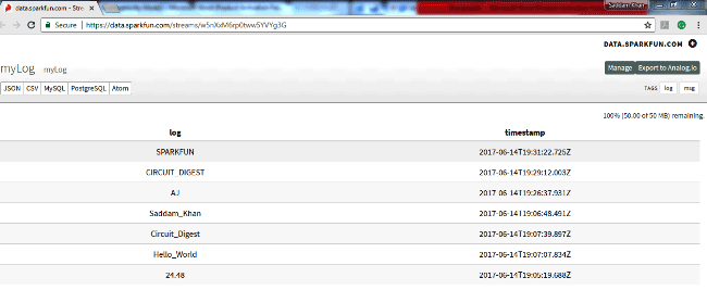

然后,我们可以通过GPRS向SparkFun服务器上发送任何数据,以便从世界任何地方进行监控。
