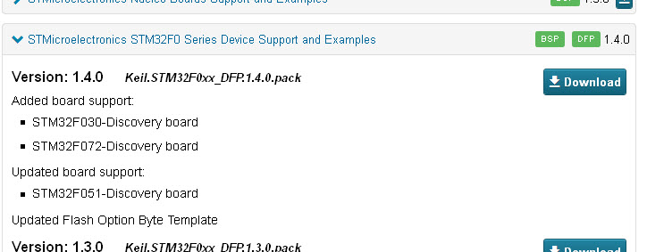

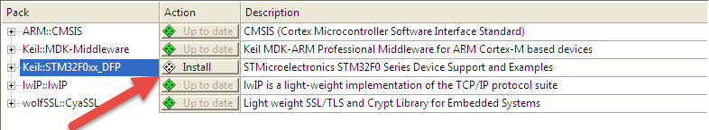

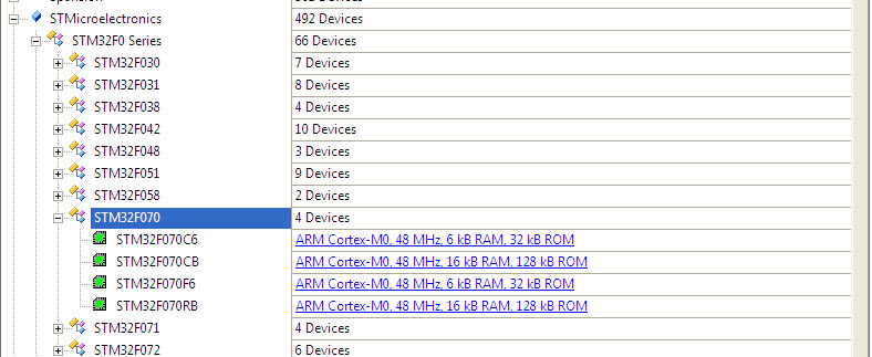

KEIL安装完成后,打开PackInstaller安装软件开发包。在打开的界面右侧选择【Device】—【STMicroelectronics】-【STM32F0 Series】,在列表中找到STM32F070。
这时在界面的左侧就会显示可使用的安装包,选择【Keil::STM32F0xx_DFP】,点击【Install】,KEIL自动下载并安装STM32F0_DFP的软件开发包。
也可以在官网的PACK下载离线安装包。下载地址:http://www.keil.com/dd2/pack/

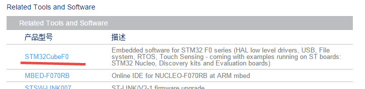

首先在ST的官网下载STM32F0系列的软件包STM32CubeF0,下载地址:http://www.st.com/web/cn/catalog/tools/PF260612。
STM32CubeF0包含基于STM32F0系列的Nucleo板、Discovery开发板及Evaluation评估板的演示例程。
