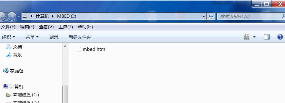

以前参加一个网站的小小的比赛获得了一块Freescale的FRDM-KL25Z开发板,今天拿出来试玩的时候,插入电脑(板子连接OpenSDA接口)识别出一个128MB的虚拟磁盘,然后打开里面的htm文件时发现固件有更新,于是就跟着更新并且发现了目前刚出现的mbed平台。最简单的、最切身的感受的几大特色先说一下:

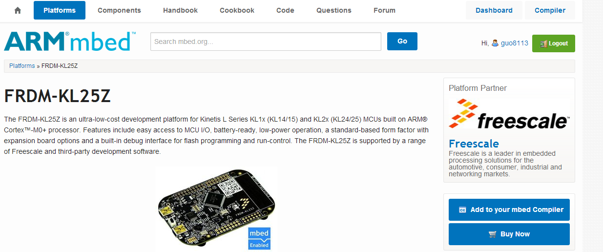

https://developer.mbed.org/platforms/KL25Z/

2.     然后连接板子(OpenSDA端口),资源管理器识别,打开mbed.htm登录自己的账号(没有的话当然要注册了)

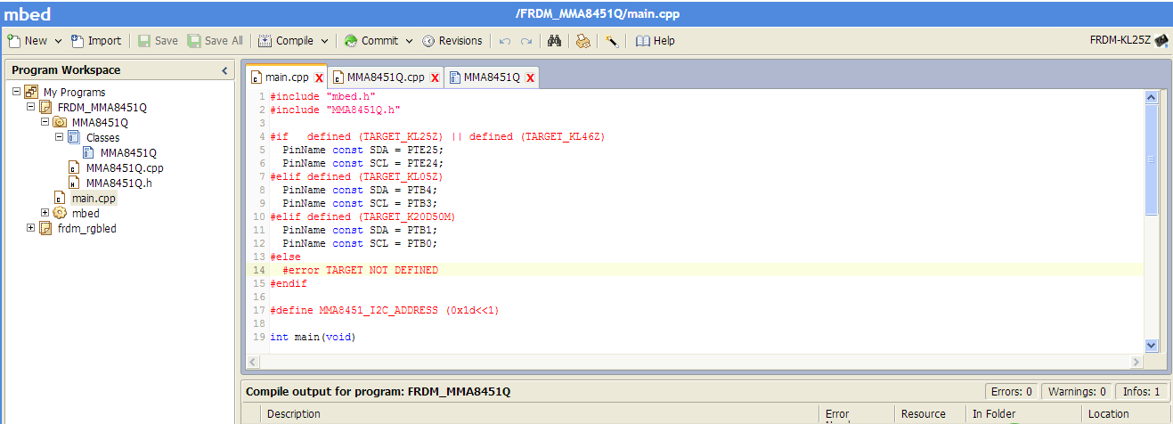

3.   然后选择compiler在线编译器:
根据提示添加个示例工程。
4.点击compile会提示文件保存,这个文件就是.bin的可执行文件了,直接保存到MBED盘里,重启板子就运行所编的程序了,真是so easy!
程序中都是采用库里提供的类进行实例化,相当的快速方便啊。
