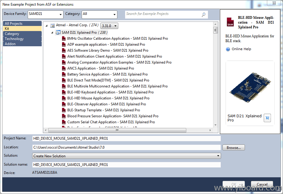

SAMD21微控制器有几个优势 —— 它比Atmel其他的ARM内核处理器如SAM4S更便宜,Atmel和第三方提供有丰富的信息和文档,并且Atmel Studio支持的非常好,并且带有相关的例程。目前有238个与Atmel SAMD21 Xplained Pro评估板相关的例程。示例的程序比较简单,通过使用Xplained Pro开发板,可以使你快速入手并运行。另外,如果你是Arduino的粉丝,可以使用SAMD21 MCU的Arduino Zero开发板来开发Arduino代码。也可以使用SparkFun或Adafruit公司的基于SAMD21的兼容Arduino的开发板。

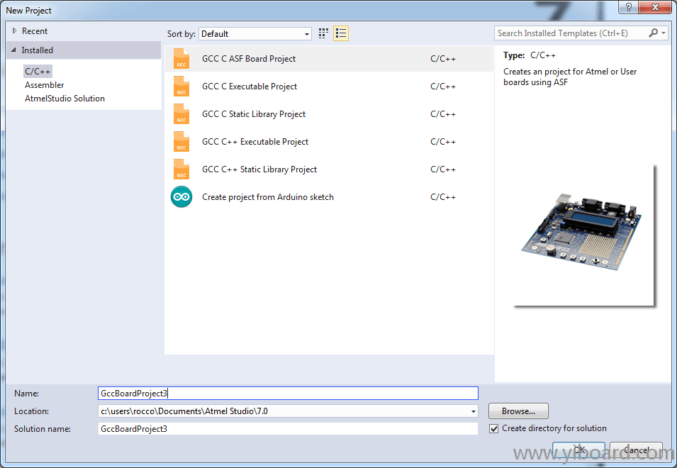

准备好,转到菜单栏,并点击File-> New-> Project。从弹出的对话框里,选择“GCC C ASF Board Project”,给工程起个你想要的名称,然后点击OK。

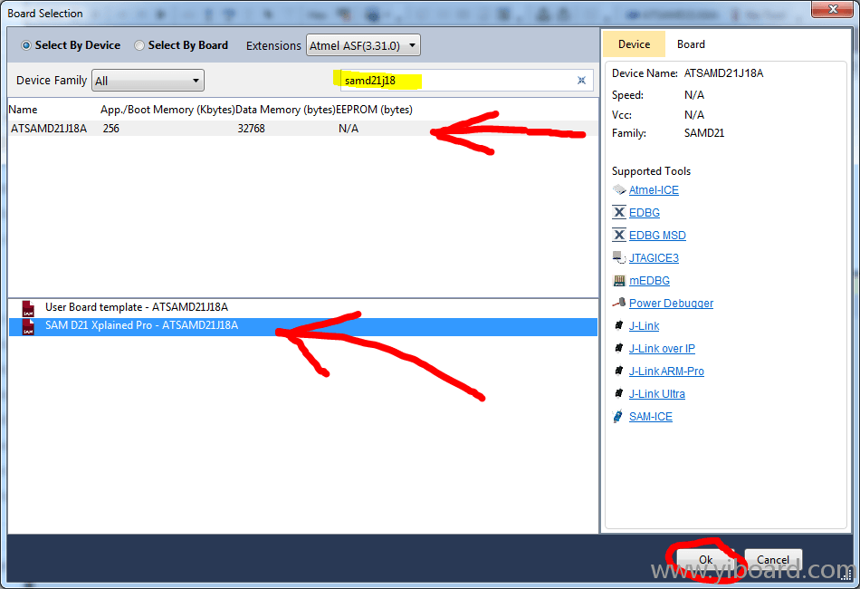

接下来,选择相应的开发板。我们需要在列表中找到SAM D21 Xplained Pro开发板。实现这个的方式可以是点击“Select By Device”复选框,然后在搜索栏里面输入“SAMD21J18”。该列表就会过滤出结果,然后就可以找到并选择“SAM D21 Xplained Pro - ATSAMD21J18A”。然后点击OK,Atmel Studio将会创建该项目。

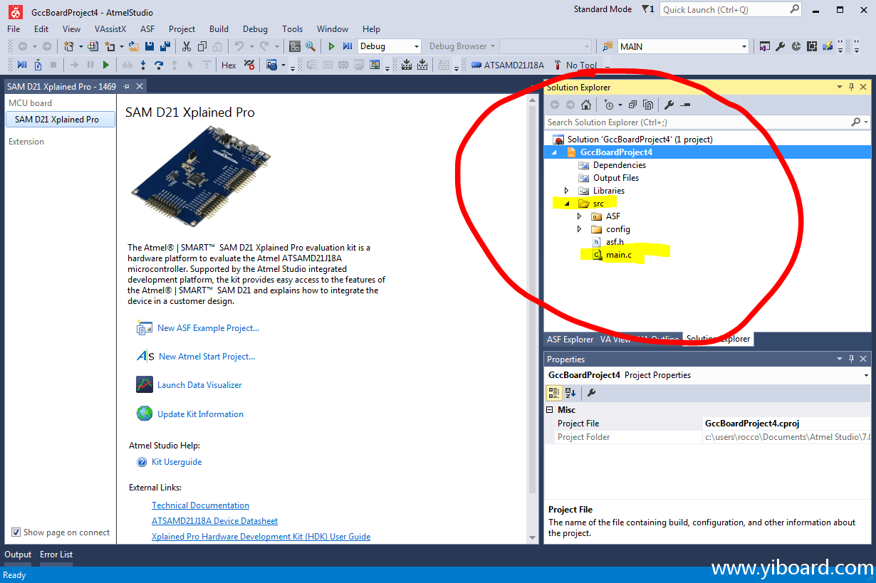

在右侧会看到一个标着“Solution Explorer”面板。转到“src > main.c”,并双击main.c打开。我们会看到Atmel Studio已经为我们创建了一个框架代码,其可以进行编辑。本示例中我们不需要进行修改。我们仅想要将默认的例程代码烧写到SAM D21的内存中。如果我们仔细查看注释和代码,可以看出Atmel  Studio创建的示例代码仅仅是,当我们按下Button0(开发板上标记为SW0)时,将点亮LED0。

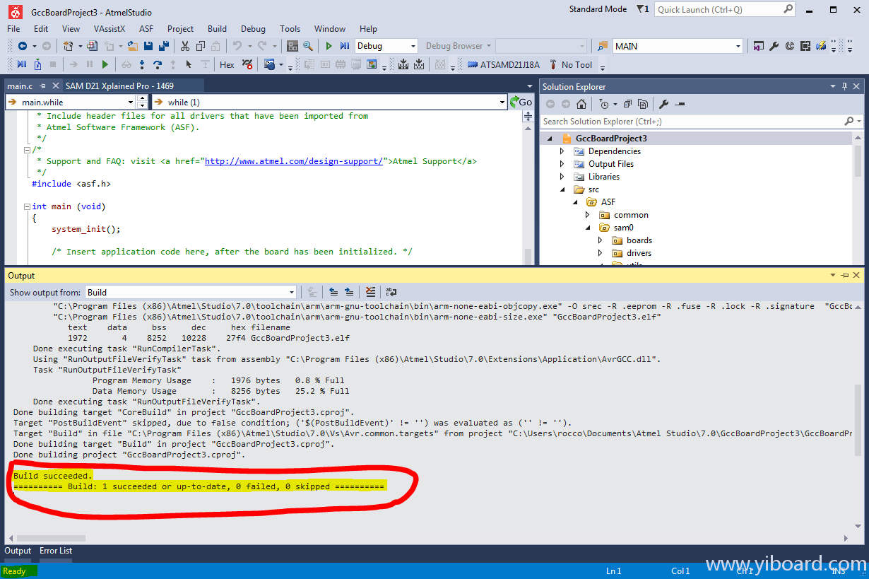

为了烧写我们的简单固件到开发板中,我们只需要做的是点击绿色播放按钮。该按钮是“start without debugging”,然后烧写SAMD21,然后开发板将会立即开始执行代码。
一旦点击"start without debugging",将会弹出输出控制台对话框,提示“Build Succeeded”,因为代码是有效的。相反,如果有编译错误,将会看到以下提示:
如果工程编译成功后,可以看到屏幕的左下角提示“Ready”。现在可以测试代码。按下SW0按钮,你应该会看到LED0点亮。松开按钮,LED0将熄灭。现在好了,你可以根据需求来编写自己的代码。
